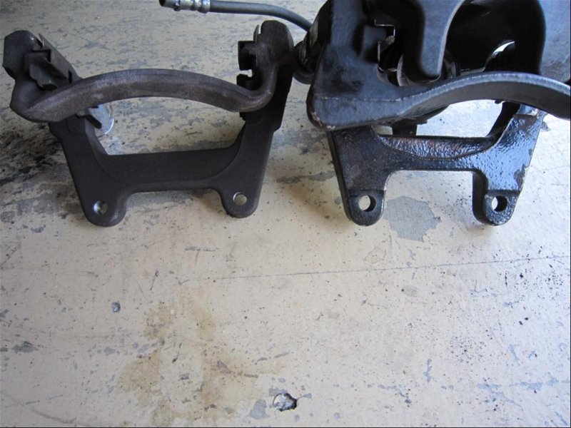

#8 Skrevet Oktober 2, 2016 (endret) ja andre hadde det holdt med ett sett kalipere hadde jeg kjøpt ditt men orker ikke styret med 2 kalipere på vær side☺ Kan gå for PB Brakes som har integrert håndbrekk, koster rundt 30 000kr. men etter det jeg har lest litt rundt om rs4 b7 bremsene så er dem 1cm større i diameter men kalipere kommer ikke en cm lenger ut så du får en brei kant ytterst på skiva som ikke klossen bruker og da er vel nesten poenget borte med litt større skiver el tar jeg helt feil? Er litt bortkastet det ja. Er usikker på stempel diameteren på RS7 og RS4 B5 men tror ikke det er store forskjellen. En ting er sikkert, de er drittstygge begge to. Her ser du hvorfor du må bore opp om du vil bruke RS4 B7 bak bremser på en B5. 0 Del dette innlegget Lenke til innlegg Del på andre sider Flere delingsalternativer...

#12 Skrevet Oktober 2, 2016 Er det brakettene til b7 el b5 du må bruke og borre opp? Kanskje man kan frese ut hullet så det ikke blir i senter men eksentrisk i steden og få kalipperen 1mm el to lenger ut? Nei, det er selve fjærbeinet du må borre opp for å få plass til gjennomgående bolter med større diameter. Du kan jo gjøre som du sier, frese ut hullene eksentriske men tror ikke det er nok til å få kaliperen 10mm lengre ut, du ender i beste tilfelle at kaliperen kommer 2mm lengre ut. Evt kan du gjøre som Rune skriver, bruke løsgjenger i holderen (sorry, jeg så ikke at du nevnte løsgjenger). 0 Del dette innlegget Lenke til innlegg Del på andre sider Flere delingsalternativer...

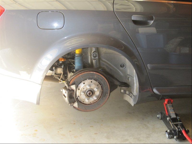

#14 Skrevet Oktober 3, 2016 til den prisen kan du kjøpe R8 bakbremser (stål) 0 Del dette innlegget Lenke til innlegg Del på andre sider Flere delingsalternativer...
#15 Skrevet Oktober 3, 2016 til den prisen kan du kjøpe R8 bakbremser (stål) [ATTACH=CONFIG]242554[/ATTACH] Litt OT, men bortsett fra at det ser grådig stilig ut så er ikke eg helt med på hensikten med nesten like bremser bak som foran når bakbremser bare skal stå for 1/5 av bremseeffekten i forhold til foran på en bil til bruk på veien... 0 Del dette innlegget Lenke til innlegg Del på andre sider Flere delingsalternativer...
#16 Skrevet Oktober 3, 2016 Om det har hensikt? Nei. Om det ser sinnsykt bra ut? Ja. 0 Del dette innlegget Lenke til innlegg Del på andre sider Flere delingsalternativer...
