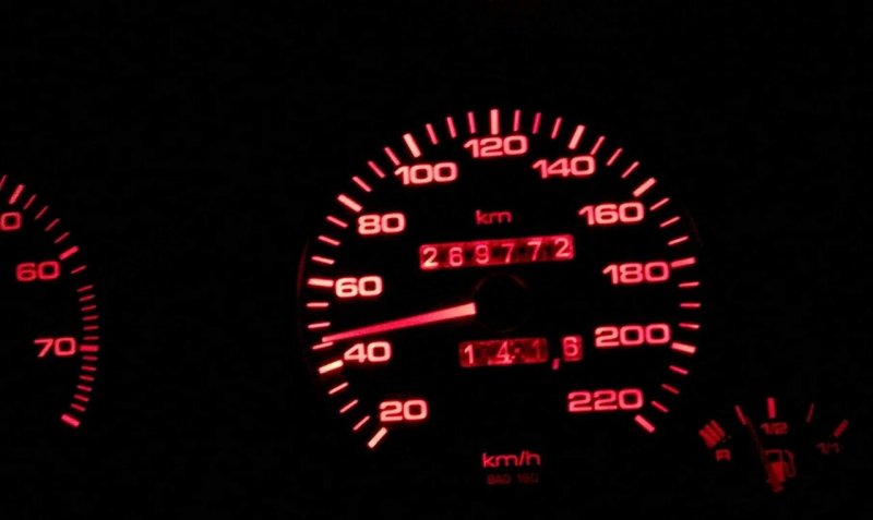

Edit: legger til ett dårlig bilde under. I speedometeret har jeg satt inn 2 stk 1,5 watts pærer. Det blei stor forskjell i forhold til tankmåleren som også syns på bilde.
Ledninger og sikringer er det nok ingen fare med, det er verre med at du brenner selve instrumentpanelet pga varmeutvikling. Stikk til Møller, så får du korrekte pærer. Og nei, de er ikke grusomt dyre.

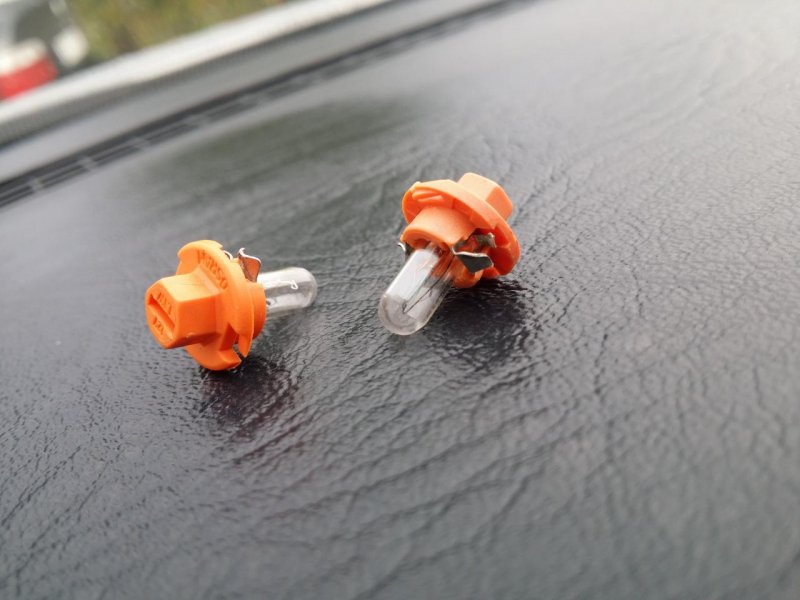

Er de som er på bilde under her. Usikker på sokkel og hva den heter. Er fra Osram, 12v 1,1 watt.
Men takk for svar, blir nok møller nå ja :)
