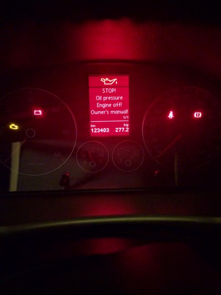

2.0TDI BMN: oil pressure engine off uten motor i gang?
Skifter olje for 5 dager siden, vasker Touranen idag og kjører deretter 40km. Parkerer og slår av tenning. Alt ok sålangt. Slår på tenning igjen etter kort tid og får nevnte beskjed, uten at motor startes. Oljenivå virker ok, men olje lukter kanskje brent(?)
1) er ikke oljepumpe mekanisk drevet? Hvordan kan dette varselet komme opp uten motor igang? Må det da være ledningsbrudd?
2) kan bil kjøres til verksted for egen maskin, eller er det no-no å starte motor med dette varselet?
Takk,
Ole M
Siden det står STOP! hadde jeg ikke tatt sjangsen på å verken kjøre eller starte bilen.
Hva sier diagnose?
Takk; skal forsøke å få lastet ned kodene imorgen.
Ingen feilkoder med Rosstech samtidig som displayet fremdeles hyler og sier STOP! Merkelig greier, men lurer på om vasken av bilen kan ha vært utslagsgivende.
Bilen åker inn på merkeverksted imorgen, og noe sier meg den havner i gode hender(?)
Følger med som en hauk vettu :P
Bilen havna på merkeverkstedet i vest, og idag skiftet de oljetrykkbryter men feilen fortsatte (kommer og går). Nå skal de feilsøke ledningsnettet.
Feil på ledningsnett som antatt; nå er alt iorden igjen.
