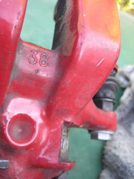

Originalt delenummer for dette er 8D0 698 671, men litt usikker på om det følger med alt jeg trenger der. Må være til både brems- og håndbrekkdelen, grunnet at håndbrekket ikke returnerer. Videre må jeg finne ut om jeg har 38mm eller 41mm stempel, men det skal stå på selve caliperen, visstnok, så skal få undersøkt dette.

Den tråden der jeg fant info om forskjellig diameter på stemplet. Har bare skumlest den, så ikke funnet ut om det er noe logikk på hva min har. Prøvde å kikke i stad, men må nok av med felgen for å se.
8D0 698 671 er i alle fall for 38 mm. Det er tre delenummer i ETKA til dette, og for å finne riktig må man ha utstyrskodene til bilen.
Det jeg fant ut også. Får ta turen innom Møller om jeg ikke får sett på caliperen hva det er. Ligger et par lag med lakk på de.

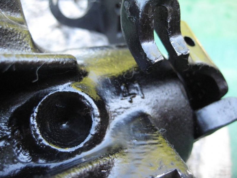

Sånn for arkivet har Budweg overhaligskit og nye stempler til overraskende mange calipere, men det er som nevnes ofte myyye jobb. Har akkurat vært gjennom bakre på cabben, men da selv Biltema har helt greie til den bilen til småpenger, spørs det om rustbanking, repsett, stempler og timer med lakkering og montasje lønner seg på noen måte.. :P Ble pent, da.
