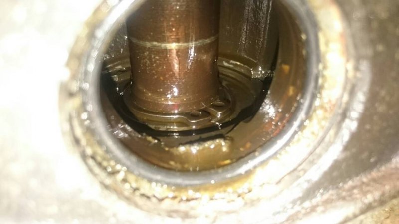

Jeg har demontert "halen" på girkassa, og skal ta ut senterdiffen av huset.
Noen som ved fremgangsmåte her? Må jeg inn med en forlenger i å presse spline ut i center av diff, eller er det noen klips som må fjernes først?

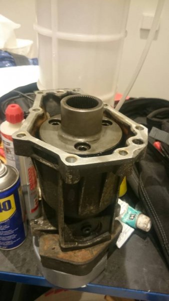

Har du fjernet flensen til mellomaksel? Tror det bare skal være å dra den rett opp om du har gjort det?
Fikk den ut, uten å ta ut flensen. Skal flensen ut, så må jeg ha tak i en vinklet segerringstang.

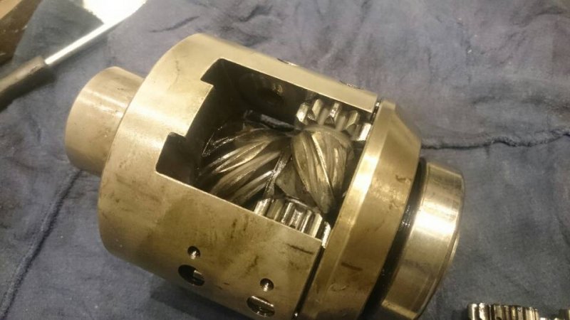

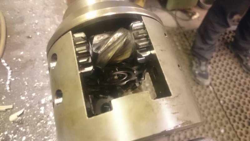

Men nå er diffen plukket fra hverandre og sendt avgårde til kompisen med sveiseapparatet.

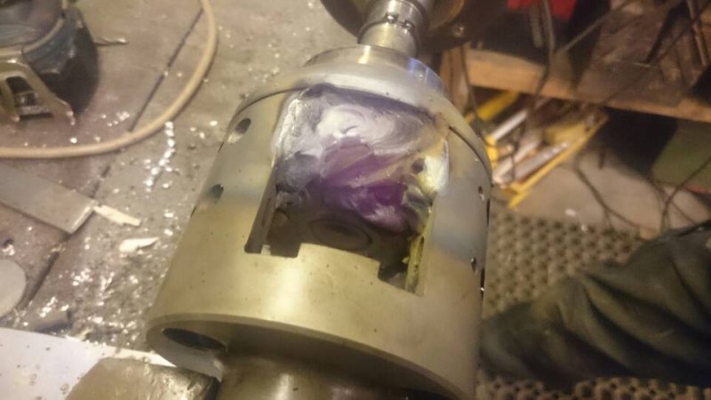

Fjernet de 3 fremre ormhjulene, og de 3 bakre skal sveises fast i huset.
Hovedmisjonen er for at jeg får en enkel måte å bygge om fra 4WD til RWD, for lettere tilgang til bremsebenk, men må nok prøve dette på is også [emoji14]
Å bytte denne diffen skal ta meg 30-40min, mye raskere enn å knote med forstillingen for å få ut stikkakslinger foran.
Da er all innmat til framhjulstrekk fjernet, og det resterende er sveiset til hel ved :)
Så nå kan jeg, iløpet av 30-40min, bytte mellom 4hjulstrekk og bakhjulstrekk, slik at jeg kan benytte meg av en lokal bremsebenk :)
