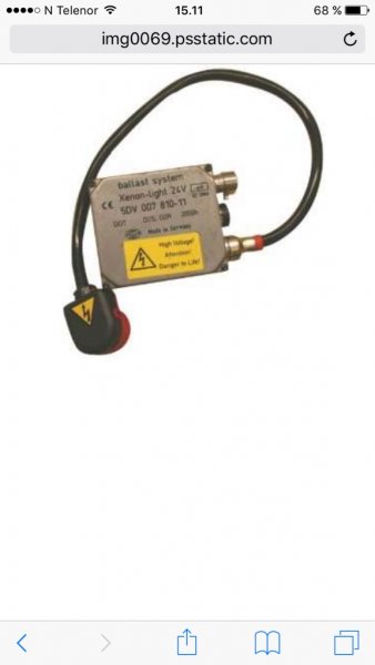

Her er bilde av ballasten til comet 200 xenon. Noen som har denne lykten som kan fortelle om den ledningen kan frakobles ballasen for å kunne stikke den igjennom grillen? Kontaken er for stor :(
Den kan ikkje koblast ifra nei :o på caddyen jeg hadde måtte jeg ta litt utav grillen for å få de gjenom, men på passaten jeg har nå trer jeg de akkurat gjennom :) Veldig fornøyd med lyset fra de hvertfall! : rock :
Du er sikkert avhengig av støttestag for å unngå vibrasjoner, så da må det vel borres i grillen uansett? Veit ikke hva slags grill du har og hva det koster til din bil, men en vinter- og sommergrill er et alternativ - har det på min egen bil:)
Mye jobb å skifte grill? hva ligger en orginalgrill i pris til en 2012 modell B8?
