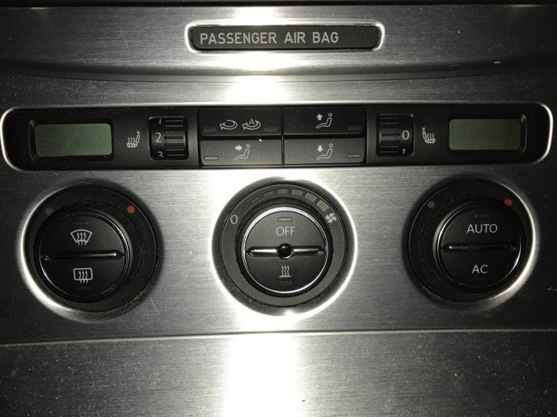

Econ / ac har iallefall samme posisjon, så kommer vel an på om du har ac eller ei

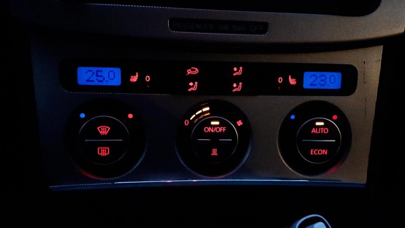

ser slik ut, hvor er ECON-knappen?
Merkelig, mitt Ser slikt ut:
