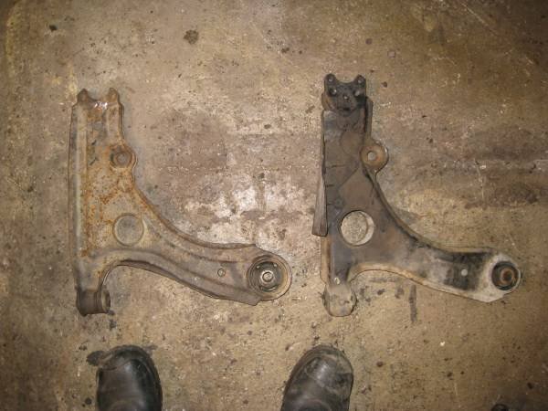

#6 Skrevet Oktober 20, 2016 nei. innfestinga av travers er annerledes. bærearmene er lengre bl.a Nijaedit. kun bærearmene ja.. har et bilde av golf 2 vs passat bærearmer iallefall: 0 Del dette innlegget Lenke til innlegg Del på andre sider Flere delingsalternativer...
#7 Skrevet Oktober 20, 2016 Blir bra camber for bane med Passat armer da? Sent fra min PLK-L01 via Tapatalk 0 Del dette innlegget Lenke til innlegg Del på andre sider Flere delingsalternativer...
#8 Skrevet Oktober 20, 2016 (endret) Går vell bra hvis jeg flytter demper feste i topp litt utover? Eller bytte over til golf 2 bærebruer? Sent from my iPhone using Tapatalk 0 Del dette innlegget Lenke til innlegg Del på andre sider Flere delingsalternativer...
