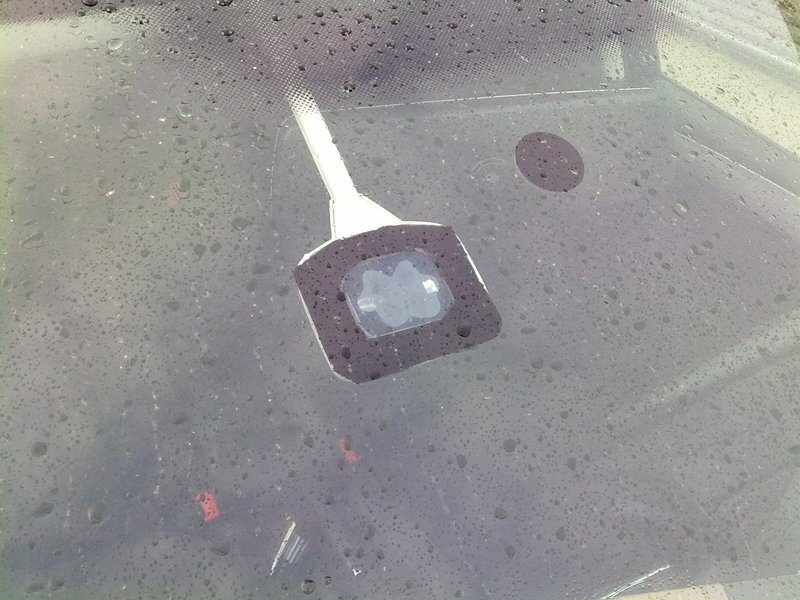

Slik?
Sensoren vil kunne monteres noe høyere opp med parallelle viskere, men likevel ikke like diskret som om jeg også får byttet speilfestet.

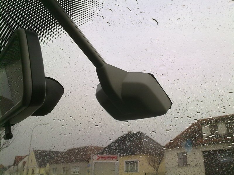

Her er en løsning med sensoren ved siden av speilfoten. Heller ikke særlig elegant:
