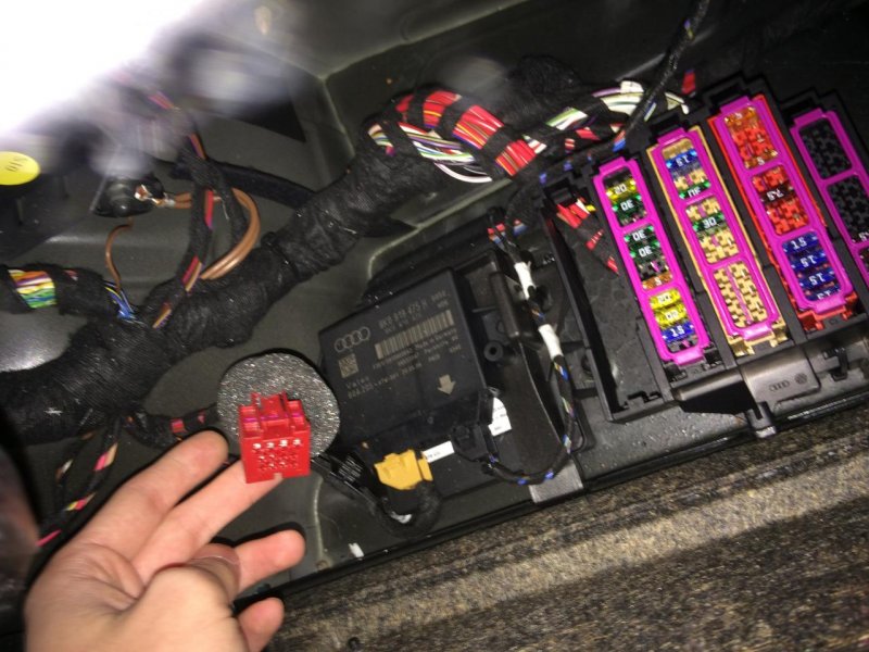

Audi A4 b8, ledning/kontakt i bagasjerom som ikke er koblet til noe, hva går den til?
Denne ligger bak panelet på høyre side i bagasjerommet på A4 b8 sedan.
Noen som vet hva denne går til?
Bilen din er forberedt for ettermontering av tilhengerfeste. Den kontakta der skal da inn i styreenhet -J345 som styrer strøm til tilhengerkontakta.
Så kjekt, godt at VAG endelig har gjort ettermontering av hengerfeste en god del lettere enn det var på tidligere modeller :D
Er dessverre ikke alle som har. Bilen må bestilles slik fra fabrikk men ja, Man slipper evt. en del ledningsstrekking i ettertid.
Ja, dette er veldig kjekt, skulle vært på flere Audi/VW. Fikk høre at dette var kun på S-line modeller, noe denne bilen er. Litt rart om det var "ekstrautstyr" på vanlige utgaver, menmen, alt handler vel om kostnader :-p
