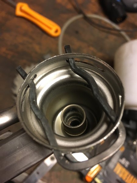

#1 Skrevet Oktober 29, 2016 Trenger hjelp til å finne ut hvilken bil jeg finner trykkregulator til denne railen. 0 Del dette innlegget Lenke til innlegg Del på andre sider Flere delingsalternativer...

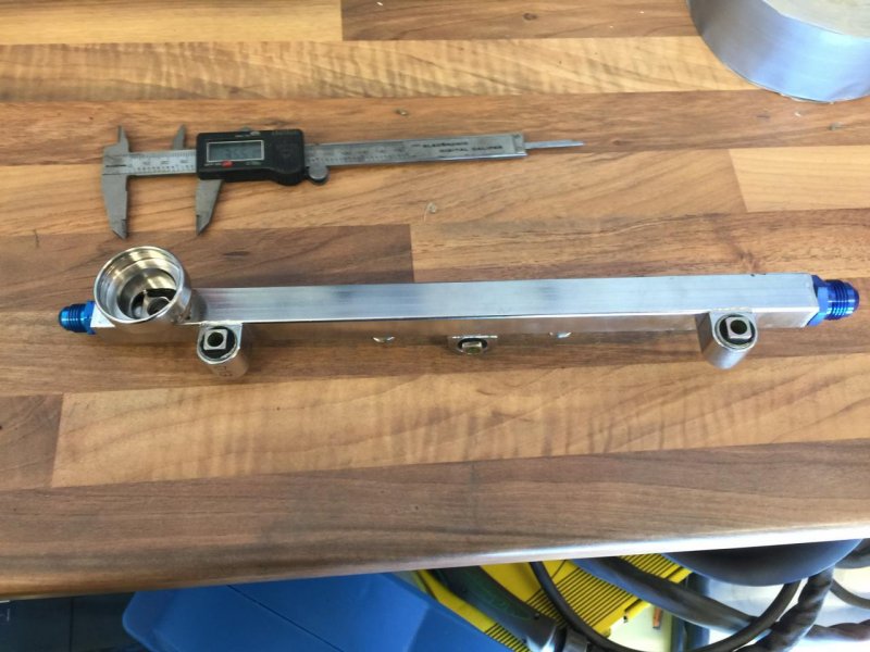

#4 Skrevet November 5, 2016 Kunne senut som det ja. Hvis du ikke har funnet ut av det kan jeg måle den org fuelrailen min til 1.8t? Sent from my iPhone using Tapatalk 0 Del dette innlegget Lenke til innlegg Del på andre sider Flere delingsalternativer...
#5 Skrevet November 5, 2016 Kunne senut som det ja. Hvis du ikke har funnet ut av det kan jeg måle den org fuelrailen min til 1.8t? Sent from my iPhone using Tapatalk Koster ca 2200 ny så har ikke lyst til å bestille feil. Hadde vært greit hvis du kunne tatt mål. 0 Del dette innlegget Lenke til innlegg Del på andre sider Flere delingsalternativer...
#6 Skrevet November 5, 2016 Da solgte den jeg hadde billigt til 300kr. Haha.. Skal se om jeg ikke får målt den i morgen. Sent from my iPhone using Tapatalk 0 Del dette innlegget Lenke til innlegg Del på andre sider Flere delingsalternativer...

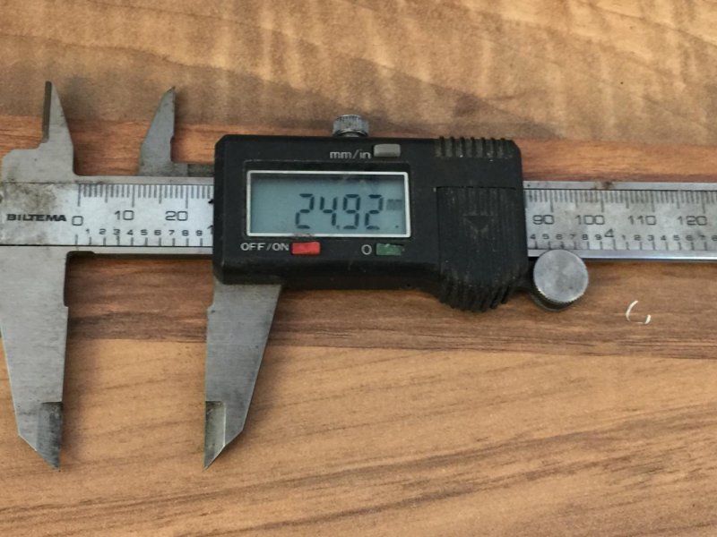

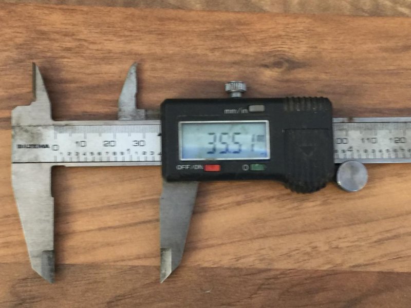

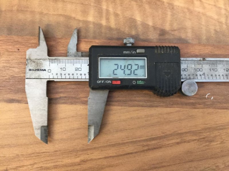

#9 Skrevet November 6, 2016 Så ikke helt lik ut inni den din som org. Målte 38.8 utvending mål på min Sent from my iPhone using Tapatalk 0 Del dette innlegget Lenke til innlegg Del på andre sider Flere delingsalternativer...
