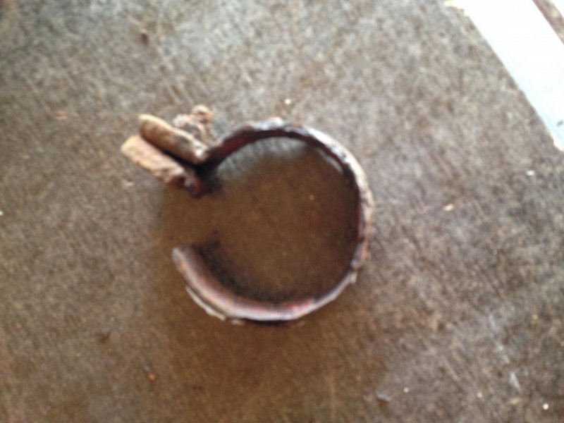

#1 Skrevet Oktober 29, 2016 (endret) La merke til at en av to klemmer hadde rusta istykker idag under bilen. Bilen skal på EU neste mandag; må jeg fikse dette innen da eller går det igjennom? 0 Del dette innlegget Lenke til innlegg Del på andre sider Flere delingsalternativer...
#2 Skrevet Oktober 29, 2016 (endret) Om så er, sett på en slangeklemme som provisorisk løsning da vil du ikke få feil har 2 slangeklemmer på lik klemme �� 0 Del dette innlegget Lenke til innlegg Del på andre sider Flere delingsalternativer...
#3 Skrevet Oktober 29, 2016 Kan fort bli en feil det der ja. Beste er å skifte for å være sikker. 0 Del dette innlegget Lenke til innlegg Del på andre sider Flere delingsalternativer...

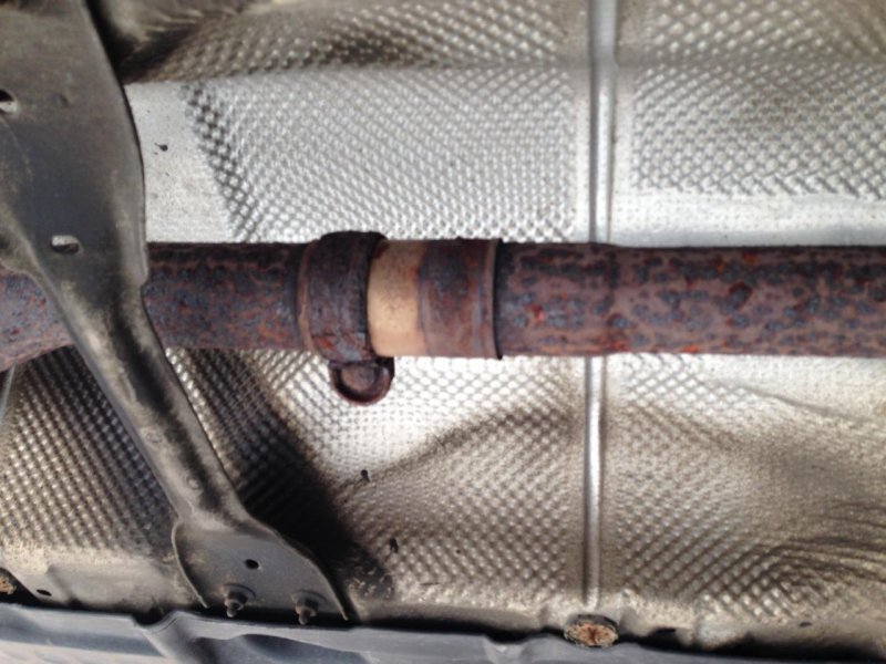

#7 Skrevet Oktober 31, 2016 Bestilt hos merkeverksted; 257,- og kommer som et sett med hylse og de to klemmene. Ser ikke frem til å få av det gamle.. 0 Del dette innlegget Lenke til innlegg Del på andre sider Flere delingsalternativer...

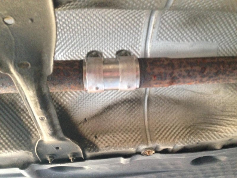

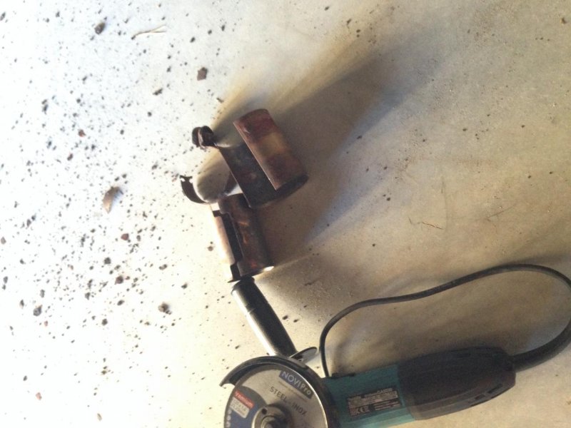

#11 Skrevet November 1, 2016 Gikk jo som en lek; takk for hjelp alle. Kommer tilbake med resultatet etter EU hehe 0 Del dette innlegget Lenke til innlegg Del på andre sider Flere delingsalternativer...
#12 Skrevet November 7, 2016 EU godkjent til 2019 med 9år gamle og 150' km originale skiver og klosser foran og bak! 0 Del dette innlegget Lenke til innlegg Del på andre sider Flere delingsalternativer...
