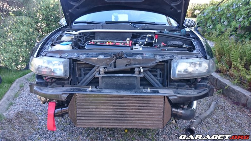

#6 Skrevet November 8, 2016 Hadde samme greia på min gamle bil "RS2" med minst 130 grader på bane. Installerte stor setrab kjøler bak grillen og hadde aldri noe problem lenger. Altså, du må få på 1 eller 2 skikkelige oljekjølere http://forum.vacn.no/showthread.php?128933-Min-RS2-sedan&p=2309380&viewfull=1#post2309380 0 Del dette innlegget Lenke til innlegg Del på andre sider Flere delingsalternativer...
#7 Skrevet November 8, 2016 Mener å huske at min gamle 500hk "s2" lå ganske stabilt på 120 grader den også. Kjørte alltid agip 10-60. 2 store seriekobla kjølere plassert rett bak grillen 0 Del dette innlegget Lenke til innlegg Del på andre sider Flere delingsalternativer...

#10 Skrevet November 8, 2016 500hk 1.8T med 13 raders Setrab oljekjøler ligger stabilt rundt 110c etter 2-3 runder på Rudskogen. Plasserte oljekjøleren over intercooleren rett i fronten. Funker som bare det. 0 Del dette innlegget Lenke til innlegg Del på andre sider Flere delingsalternativer...
