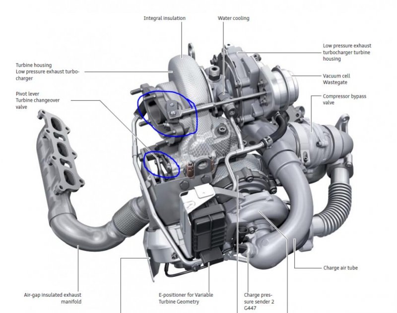

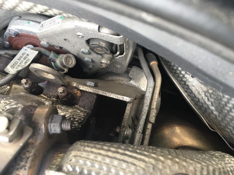

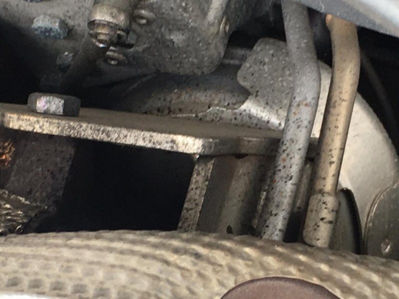

Det virker som om det er en lekkasje hvert fall, men om den er i en gummislange eller i en metallisk del aner jeg ikke foreløpig. Jeg hører ikke regulerings lyder når motoren er kald. Jeg fant sot rundt akslingene til wastegate ventilen, og changeover ventilen. Har noen sett noe sot rundt disse?
Og generelt rundt turboene (Små sorte flekker)

Hvis det er en blåselyd som kun kommer når den er varm så tenker jeg umiddelbart i retning av sprekk i turbinhus eller noe annet metall. Jeg har ikke sett sånn sot som du har bilde av her, men det kan jo støtte under teori om at det er en sprekk i noe i forbindelse med eksosen.
Det er jo ikke akkurat "standard" setup på disse bi-TDI'ene, så ikke godt å si hvor det kan komme fra uten å ha detaljkunnskap om disse motorene :)
