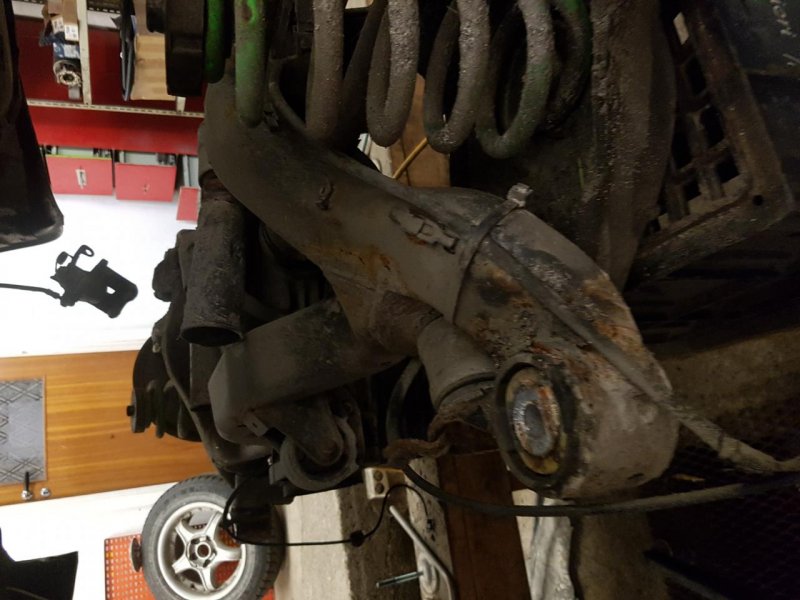

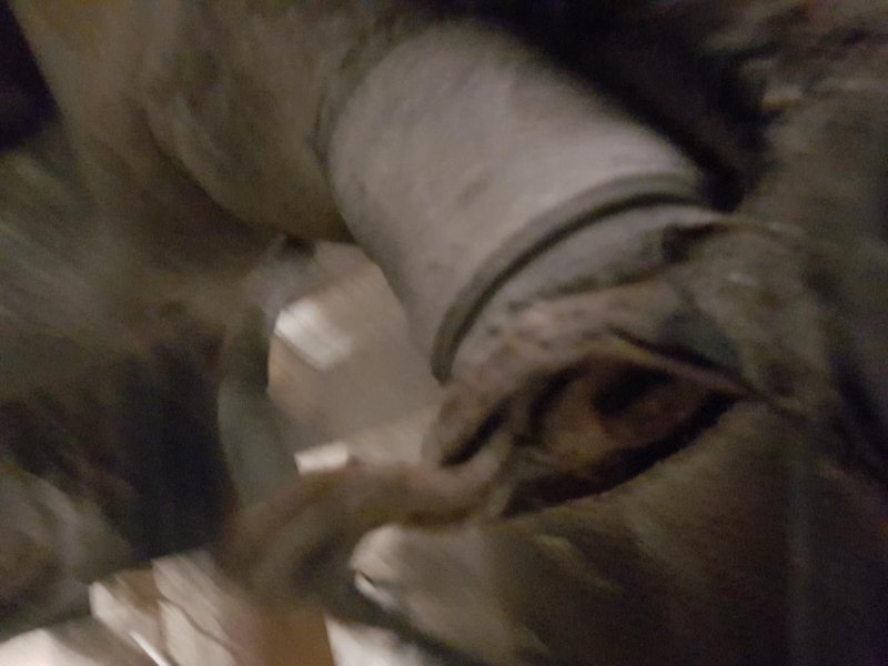

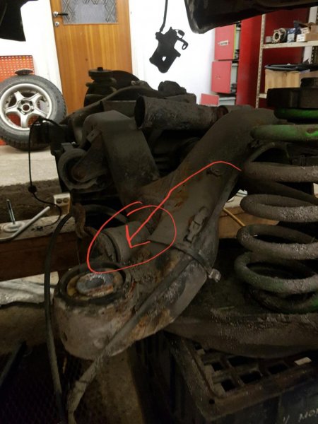

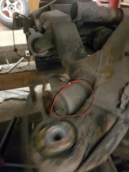

#1 Skrevet November 27, 2016 Noen som vet hva denne foringen som jeg har ringet rundt heter? Er på bakstillingen på en a4 1.8tq. 0 Del dette innlegget Lenke til innlegg Del på andre sider Flere delingsalternativer...
#2 Skrevet November 27, 2016 Jeg TROR det er 8e0 505 185 N du er ute etter, om det er til B6? Den er todelt, og et mareritt å få ut. Meyle har et komplett sett for hver side av bakstilling til B6q. 0 Del dette innlegget Lenke til innlegg Del på andre sider Flere delingsalternativer...
