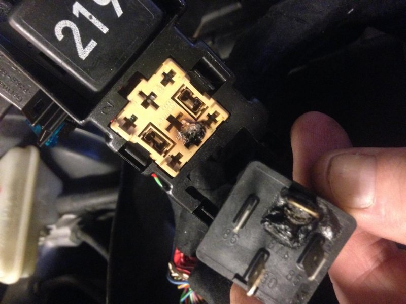

#23 Skrevet Januar 12, 2017 Har fått testet SAI-pumpen og den funker, uten ulyder, men den starter ikke ved kjøring av diagnose.. Da kan releet være gåent muligens der, noen som vet hvor det sitter? J299 (??) Og så skulle jeg fått testet kombiventilen, noen enkel måte å gjøre det på? Pumpe vakum og sjekke om den åpner og holder seg åpnet? Eller er det andre måter? Får ikke kjørt diagnose på denne via VAGCOM nå da jeg har plukket ned motoren og har ikke vakum i reservoaret lengere.. 0 Del dette innlegget Lenke til innlegg Del på andre sider Flere delingsalternativer...
#24 Skrevet Januar 14, 2017 Har fått testet SAI-pumpen og den funker, uten ulyder, men den starter ikke ved kjøring av diagnose..Da kan releet være gåent muligens der, noen som vet hvor det sitter? J299 (??) Og så skulle jeg fått testet kombiventilen, noen enkel måte å gjøre det på? Pumpe vakum og sjekke om den åpner og holder seg åpnet? Eller er det andre måter? Får ikke kjørt diagnose på denne via VAGCOM nå da jeg har plukket ned motoren og har ikke vakum i reservoaret lengere.. Har nå også fått testet kombiventilen på bilen, og den er tett. Fant oppskrift på test av denne her: Men har trolig funnet synderen til hvorfor ikke SAI-pumpen går (må på jakt etter relè 373 og muligens relèsokkel): 0 Del dette innlegget Lenke til innlegg Del på andre sider Flere delingsalternativer...
#25 Skrevet Januar 15, 2017 Der har det vært varmt, vil anbefale å skifte ut releholderen også, da det ikke er snakk om mange kronene ekstra. Spørsmålet er om det er overlast som er årsaken eller bare dårlig kontakt mellom kontaktflaten i holderen og stikket i releet. Tenkte litt mer på det med lambdasonden, jeg minns å huske at blandingen ikke blir fullt så fet hvis du kobler ifra signalet til lambdaen slik at ECU bruker en programmert standardverdi, kontra av ECU korrigerer for en lambda som rapporterer max. lean situasjon. Lambda kan regulere opptil 30% begge veier. Du kan i samme farten også måle med et multimeter hvilket signal lambdasonden gir ut, signalet er 0.1-1.1v. Jo høyere spenning, jo magrere blanding rapporterer den. Den skal pendle litt på volten hvis den er ok. Merk også at det tar opptil 30sekunder før signalet kommer i live hvis den er kald, grunnet oppvarmingstid av sonden. 0 Del dette innlegget Lenke til innlegg Del på andre sider Flere delingsalternativer...
