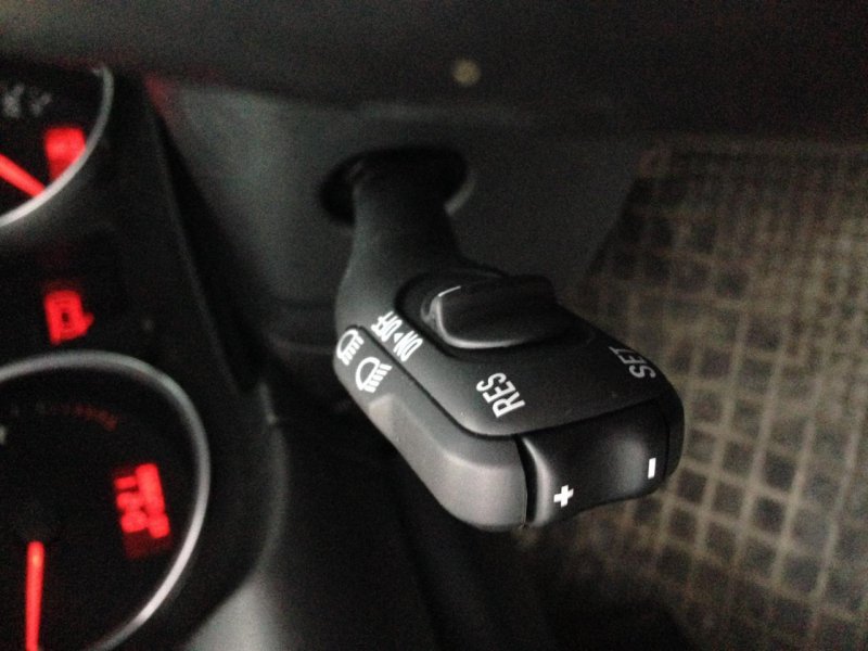

Skal ettermontere cruisekontroll på en Audi A2, og må derfor bytte venstre spake på rattstamme. Da må ratt og slepering av, og mener å ha lest at da er det noe man må passe på ift ESP, crashsensor eller lign?

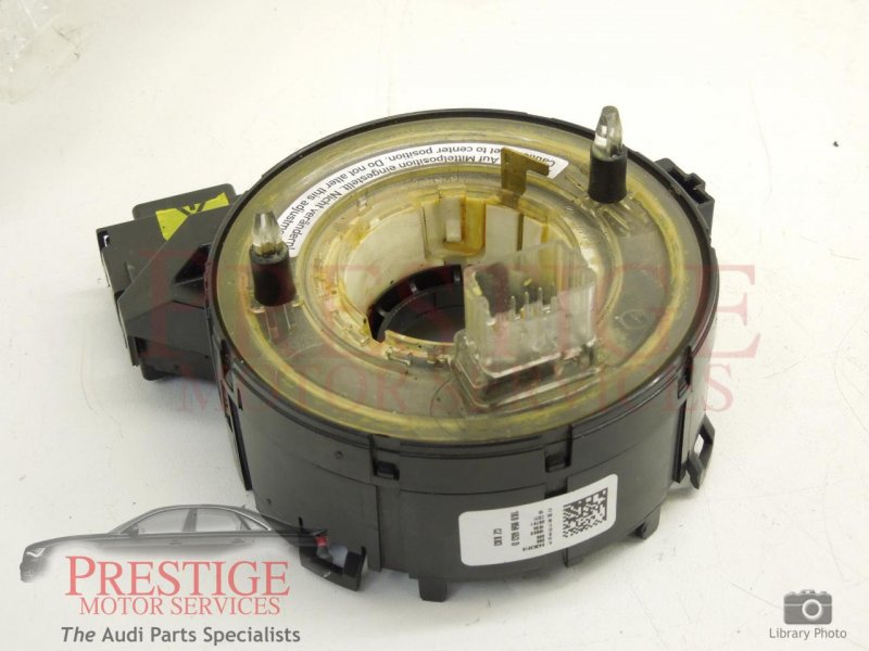

Det jeg pleier å gjøre er å ta batteri, plugge ut og inn slepering uten å snurre på den og sette på batteri igjen. Aldri fått feil, men er bare å kalibrere på nytt med vagcom evt :)

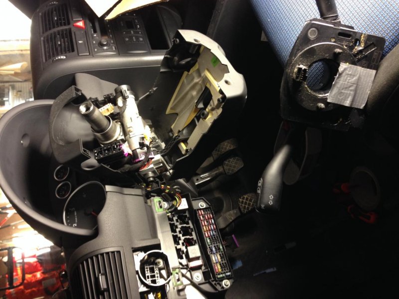

Pass på at du ikke vrir noe på den mens den er ute. Kan med fordel sette en teipbit på mens du holder på med cruise controllen.
Cruisecontrol montert. Funker fett.
