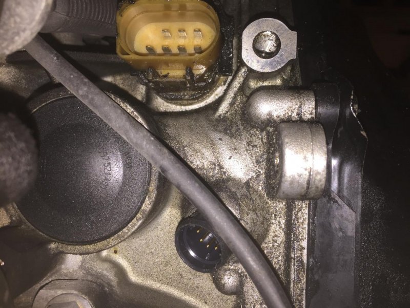

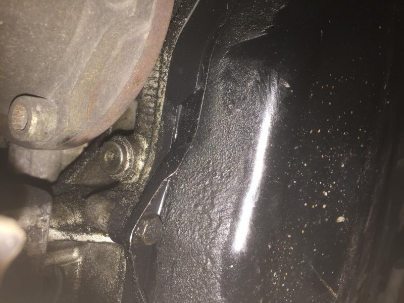

#10 Skrevet Januar 10, 2017 Er dette nivåplugg på automatkassen på passat tdi? Og hvordan får jeg ut speedsensor for rengjøring? Tenkte å rengjøre disse og se om det har effekt 0 Del dette innlegget Lenke til innlegg Del på andre sider Flere delingsalternativer...
#11 Skrevet Januar 10, 2017 Fikk ca kroppstemperatur på olja, lot bilen stå i park og i gang og lot olja renna av på det jeg mener er nivåpluggen over her. Ble mindre trøblete kassen da, men ennå en del hakking. Kan tyde på feil oljenivå på kassen. Får hykke tak i Petter en dag han har tid og se om diagnosen sier noe. 0 Del dette innlegget Lenke til innlegg Del på andre sider Flere delingsalternativer...
