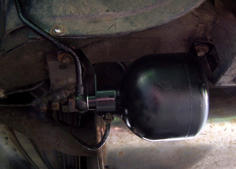

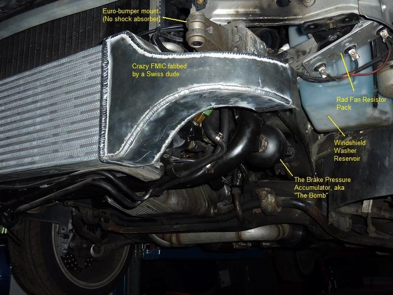

#24 Skrevet Januar 5, 2017 Det kan vel være du kan skimte den på en god dag med sterk lommelykt, om du vet akkurat hvor du skal lyse - men den ser den best fra undersiden. 0 Del dette innlegget Lenke til innlegg Del på andre sider Flere delingsalternativer...
#25 Skrevet Januar 6, 2017 Her er det avbildet ifra front, den sitter under rammevangen på førersiden foran. Et nærbilde: 0 Del dette innlegget Lenke til innlegg Del på andre sider Flere delingsalternativer...
