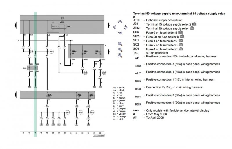

Sålangt jeg kan se i tegninger er det Powersupplyenhet J519 som mater det som ser ut til å være startrele J682 med spenning .

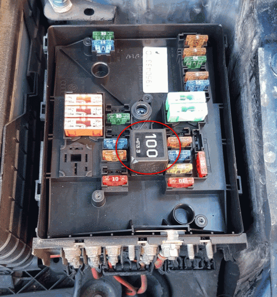

Dette mener jeg er startrele J682 sålangt jeg kan se. Releet fungerer når jeg tester det separat .

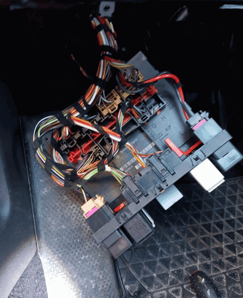

Har kjørt skann vha VCDS og får mange feilkoder under enhet 09 .
Enhet 09 er det samme som J519 eller ?
Tror derfor muligens denne er defekt
Er det noen som har noen tips utover å bytte J519 ?

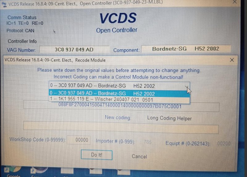

Ved bytte av denne enheten så må den kodes har jeg forstått .
Er det bare å koble seg opp med VCDS og skrive i feltet new coding det lange nr som begynner med 088 og trykke Do It så er alt gjort , eller må jeg gjøre noe mer ?
Tips /hjelp mottas med takk .
mvh Øystein
