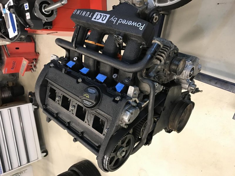

Bygd av Geir Røsten.
AEB blokk borret til 83mm med nye smidde stempler, 8,8:1 komp. Ringer gapoet.
H-råder med 20mm krysspinne.
ABF 92,8mm veiv polert og kontrollmålt.
Blokk og oljepumpeaksel tilpasset lengre slag.
Nytt nedre reg.reimhjul med friksjonsshim.
ARP studs til bærelagerbukker.
Nyelager, alle klaringer sjekket.
Ny original oljepumpe.
Mahle MS ventiler.
HD ventilfjærer.
Nye ventilstyringer.
ADR kammer med ny kjedestrammer.
Freste ventilseter og planslipt topp.
2-liter toppakning med nye bolter.
Nye pakninger og simmeringer.
Ny reg.reim med manuell strammer.
Ny vannpumpe.
Selges med eller uten dynamo, innsug m/vr6 spjeld, oljefilterbrakett osv.
