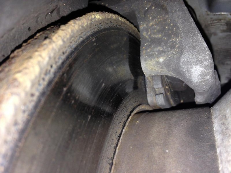

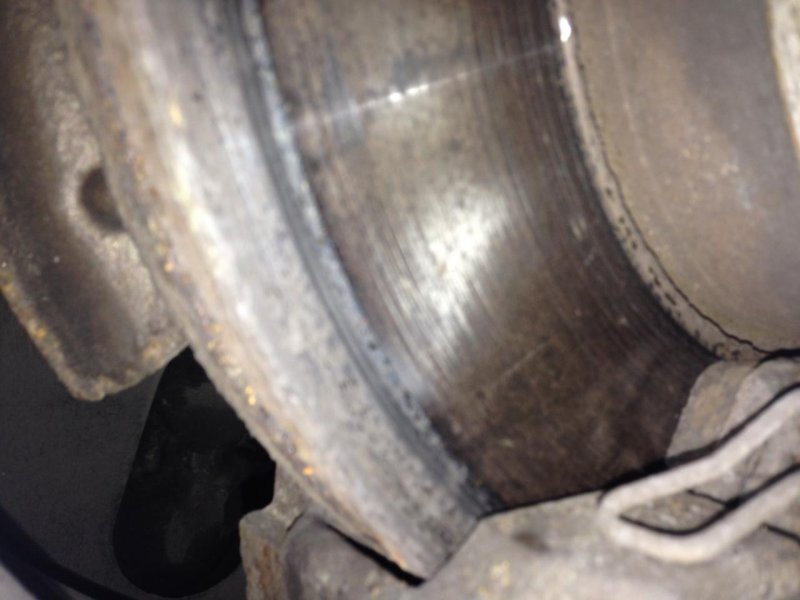

Her er bilder fra for- og bakbremse på Touranen. Bremsene har aldri vært skiftet, og bilen nærmer seg 10 år og 155'km. Halve klossene er igjen; spesielt skivene foran begynner å slites ned/krave ytterst pga rust. Bilen ble EU godkjent hos NAF 2 mnd siden og bremsene tar 100%.
Tror bremsefeil/slitasje ofte skyldes brukerfeil, adaptive cruisekontroll, uoriginale deler og monteringsfeil.
Bildet øverst er bak; nede foran.
