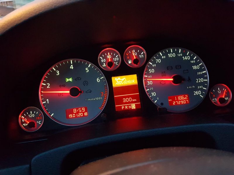

Var på lang tur i går tur retur Sandnes Kristiansand alt OK men her til morgen da jeg skulle på jobb startet alt som normalt kjørte 500 m og da stoppet klima anlegget og varsel om at knokk sensor gikk på se foto under.

Ikke uvanlig at oljesensoren på 1.8t feiler, eller mangler du plate under motor kan kabling få juling med irr etc. av salt og skit.
Prøv først å sjekke tilkobling, hjelper ikke det så må du nok bytte. Easy-peasy ved neste oljeskift:
http://www.audizine.com/forum/showthread.php/464753-DIY-Oil-level-sensor-replacement-on-1-8T
(Les hele, er noen bra tips nedi der.)
270' km? Bare akkurat innkjørt, jo! :D

Feilen er funnet det var en sikring som var gåen.
Og ja bilen er såå vidt innkjørt hehe men det er da også en del som er skiftet ut allerede da det var utkjørt.-))
