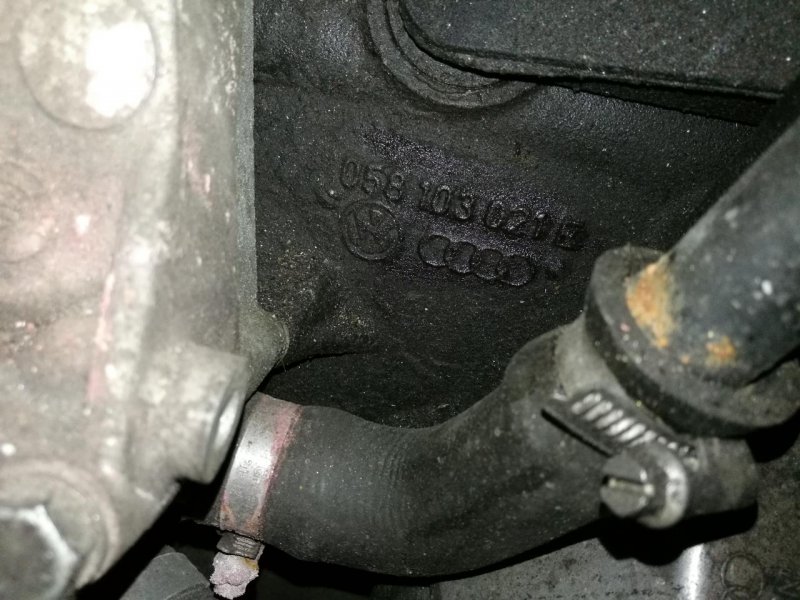

Noen andre steder det står et delenr så jeg kan verifisere?
Mener å huske det skal stå delenr ovenfor enten eksos eller innsug portene. Men evt kan du ploppe inn regnr på feks biltema, mekonomen og lignende så får du motorkoden din opp.

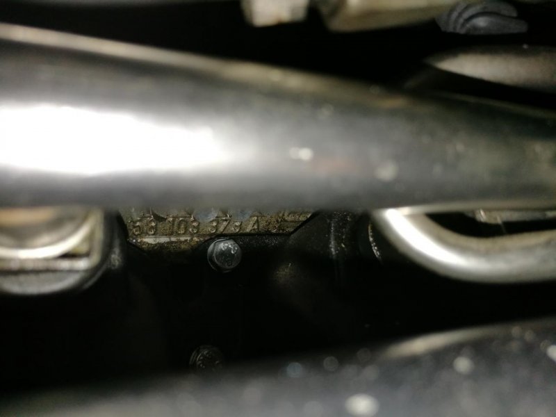

Da ser det ut til å være en AEB topp ??
Det mangler et 0-tall på det siste bildet ditt, men ja, 058 103 373 A som det egentlig står der er en AEB topp ja :)
