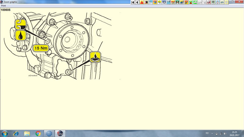

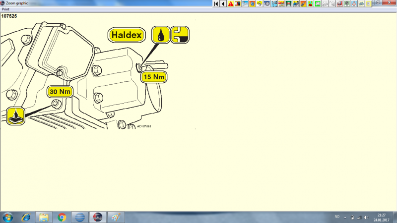

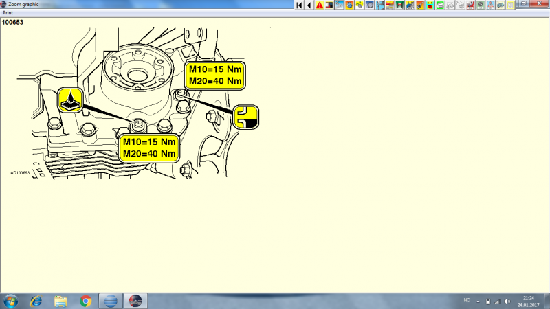

#8 Skrevet Januar 24, 2017 Kom på at jeg hadde diagnose PC'n liggende her, og der har jeg det jeg trenger Du skal ha 0,95l på diff. bak og 0,85l på Haldex'en, men igjen, du fyller bare til det renner ut av nivåhullet. (Autohidden oppgir 1,0l på diff.) Bak diff. Fordelingskasse Haldex 0 Del dette innlegget Lenke til innlegg Del på andre sider Flere delingsalternativer...
#9 Skrevet Januar 25, 2017 Helten min! Dette er helt rått - Da burde de to literne mine holde akkurat. Tusen takk. Her snakker vi meget nyttig hjelp..! Sender deg litt god karma, og du skal få dulte borti meg neste treff å stjele ei øl 0 Del dette innlegget Lenke til innlegg Del på andre sider Flere delingsalternativer...
