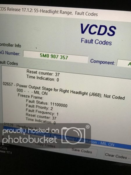

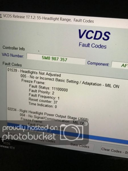

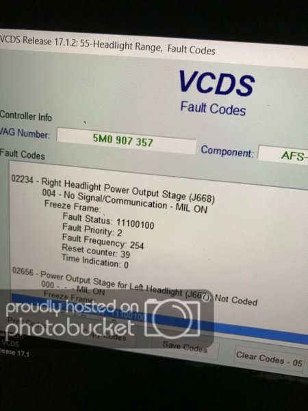

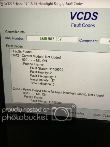

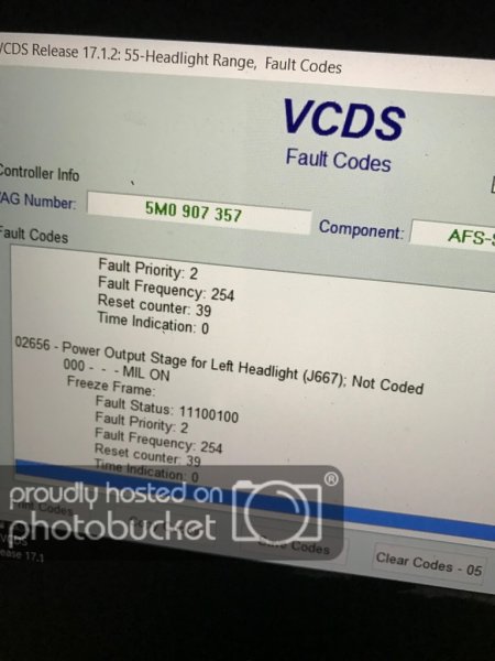

Det som skjedde var at når jeg koblet til lyktene igjen etter at jeg skiftet pærene for å se om de virket så dukket det også opp feilmelding i dashen, "AFS Inoperativ". Koblet så til vagcom å ser at jeg for opp at control modulen ikke er kodet?
Legger ved screenshot av feilkodene i bunn. (resten av feilkodene regner jeg med har en sammenheng med den første)

Har også prøvd å kode modulen på nytt men uten resultat, får heller ikke justert lyktene via output test, får da bare opp at modulen ikke støtter dette.

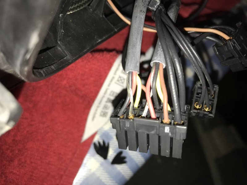

Sitter nå med lyktene på kjøkkenbordet å finner inngrnting unormalt, men ser at det er 2 ledninger som ikke har isolasjon på seg. Kan disse kansje bare verr jording?
Fikset!
Tok å gjekk over alle kontakter med noe rens å teipet over de 2 ledningene uten isolasjon.
Startet opp bilen å da gikk lyktene opp å ned men ikke til høyre å venstre. Koblet til vcds å hadde da bare 2 feil, headlamps not adjusted og stage output på høyre lykt. Slettet stage output feilen å satt igjen med bare headlamps not adjusted. Denne gikk da vekk når eg kjørte re kalibrering på lyktene : smil :
