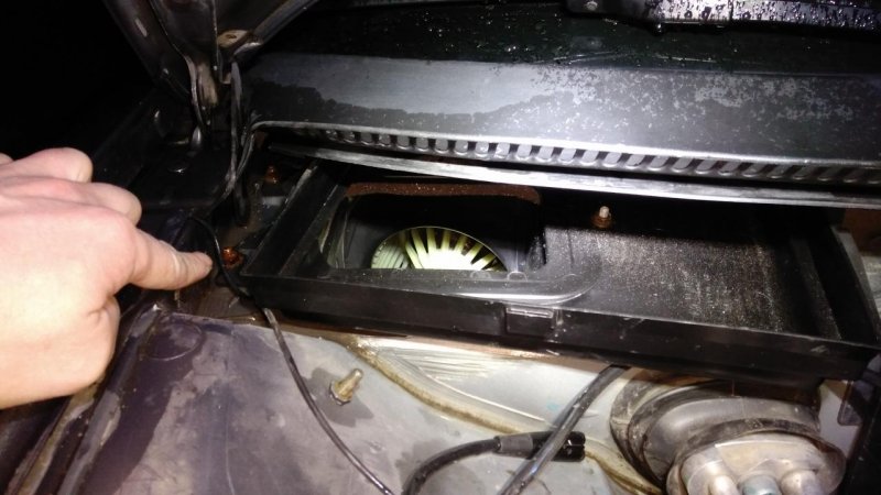

Tømte vannet inn her: (vannet trenger ikke gjennom mansjetten til AC-røra)

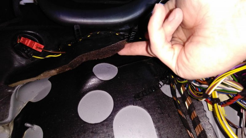

Kommer vann rennende ned her inni bilen:
Er det noen som kan hjelpe meg før jeg må demontere alt under airbagen.....

Der er det ikke unormalt å silikonere/tec7/sika rundt hele pollenfilterboksen (gjerne ta den ut så du får gjort det på undersiden også) fordi det nettopp kommer vann inn her enda pakningen tilsynelatende er hel og pen.
Edit: Litt uklart fra bildene om hanskerommet er tatt ut? Hvis det ikke er det så er hanskerommet temmelig kjapt å få ut, da får du hvertfall litt bedre sikt :)

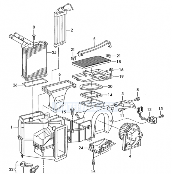

Er det noen som kan bistå meg meg delenr til pollenfilterinnsatsen?
nummer 19 på det bildet? 3B1819640A
[ATTACH=CONFIG]245550[/ATTACH]
Yepp!
Tusen takk!
