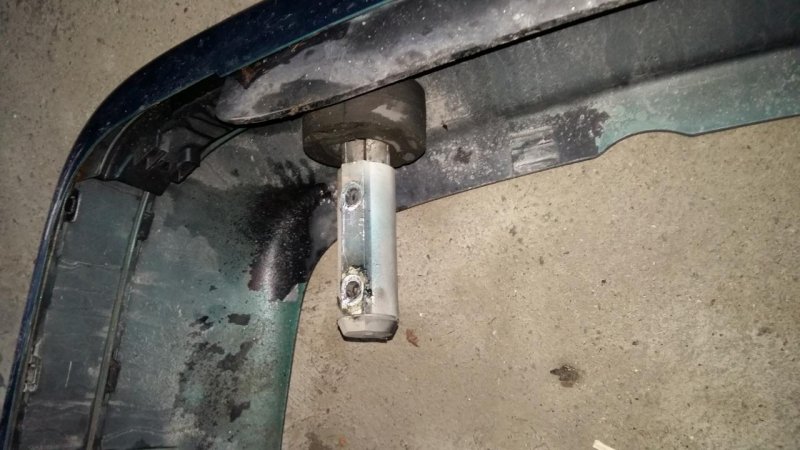

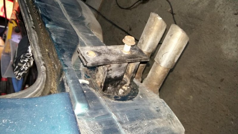

Holder på å montere henherfeste bak på min 92 mod audi Q.
Ser at festene til hengerfeste blir i de samme feste i karosseriet som det var festa fangern var festa i tidligere.
Må jeg ha noen andre fester til fangeren nå? Å isåfall hvilke fester.?
På 100 C4 festes fangeren i hengerfestet før alt monteres tilbake, er det ikke noe liknende på 80'n?
Drt er det jeg er usikket på. Hadde vært greit om noen viste hva jeg trenger og gjøre å hvilke deler
Aner ikke hvilken du har, men de fleste har monteringsanvisning på nettet, som denne fra Bertelshofer: http://dokumente.bertelshofer.com/100103_v1.pdf Prinsippet er gjerne likt.. :)
http://audi.7zap.com/en/rdw/audi+80+90+avant+quattro/a80q/1992-123/8/807-807050/ viser bilde (selv om det ikke ser helt likt ut..) kan hende du må ta av den 'dingsen' og erstatte med noe som skal inni?
Er som Bjørn Eirik sier. Fangeren festes i hengerfestet og så trer man festene inn i rammevangene på bilen. Du må ta av støtlista i fangeren, for å komme til boltene, om jeg husker rett.
Det er litt pain å holde på plass de store mutterne inni rammevangene, men med litt fleksibilitet i kroppen går det seg til.
