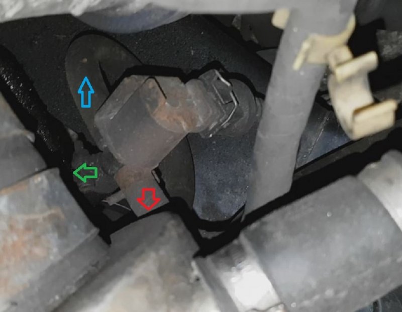

Vakuum eller oljedamp "fordeler" ?? Hva gjør den? 92' Audi S4 2.2 AAN
Hei. Lurer på hva denne dingsen gjør.
Som bildet viser er den tilkoblet elektrisk med en 2 pols kontakt. Denne ledning følger og(flettet sammen?) med luftmengde måler kontakt. Bare selvfølgelig er jo den kontakten som på bildet fortsetter jo lenger siden LMM er på venstre og denne på høgre.
Slange med Rød pil går opp til Wastegate. Festes på venstre side av WG av en bolt med en rund foring rundt.
Slange med Blå pil går inn i luftboksen før turbo, er vel en slik 3 rørs tilkobling som festes på original turbo.
Slange med Grønn pil går ned under turbo til en slik flens festet med slangeklemme. (Oljedrenering eller vakuum?)
Håper på svar, siden jeg lurer litt mer om den.
På forhånd takk!
E Haaland

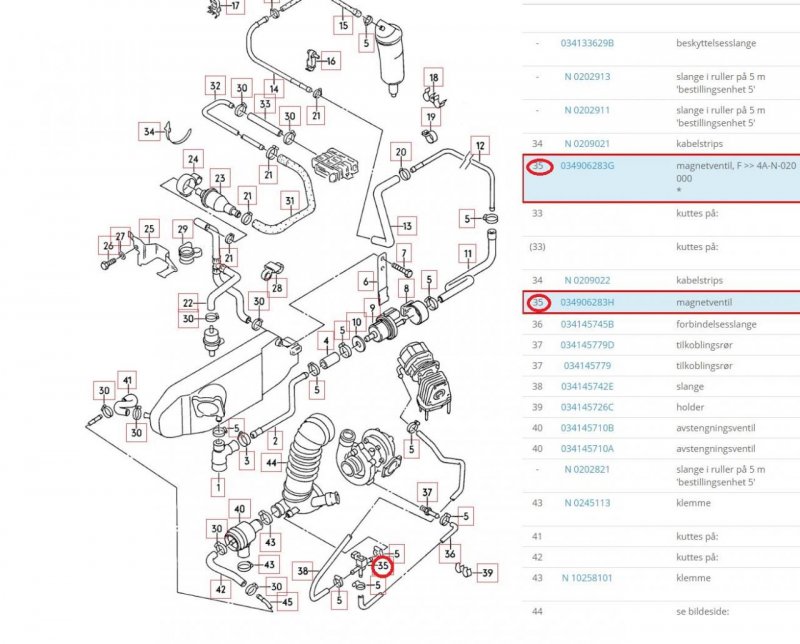

Ok. Det er en W75 Wastegate Frequency Valve. Eller Magnetventil.
Fant og denne siden, der stod jo det meste. :)
http://forums.quattroworld.com/s4s6/msgs/20987.phtml
Da har jeg følgende spørsmål, om slangene som går fra og til, har det noe og si om lengdene på de? Og, om W75'n kan stå opp ned? Om det har noe og si.
Noen synspunkt?
Så lenge riktig slange er koblet inn på riktig tilslutning på ventilen har nok ikke fysisk plassering eller opp ned så mye å si. Forbyttede slanger derimot steller til trøbbel.
