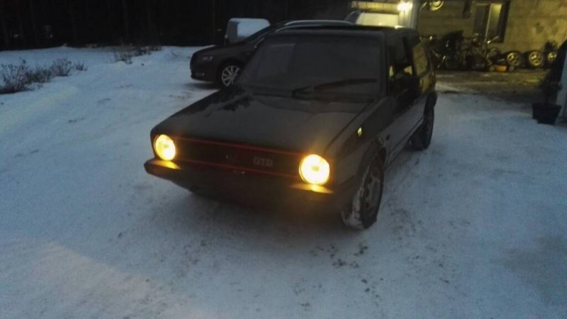

Fikk justert litt. Starter og ryker mye mindre nåhttp://cloud.tapatalk.com/s/588cbbc9d3f60/VID_20170128_164114.mp4
Det er noe som ikke stemmer iallefall, for kam, veiv og pumpe er låst så går den dårlig selv om pumpa er dyttet helt mot motor. Har nå justert pumpa noen tenner feil med klokka og dyttet pumpa helt mot motor, da starter den lett og går bedre
