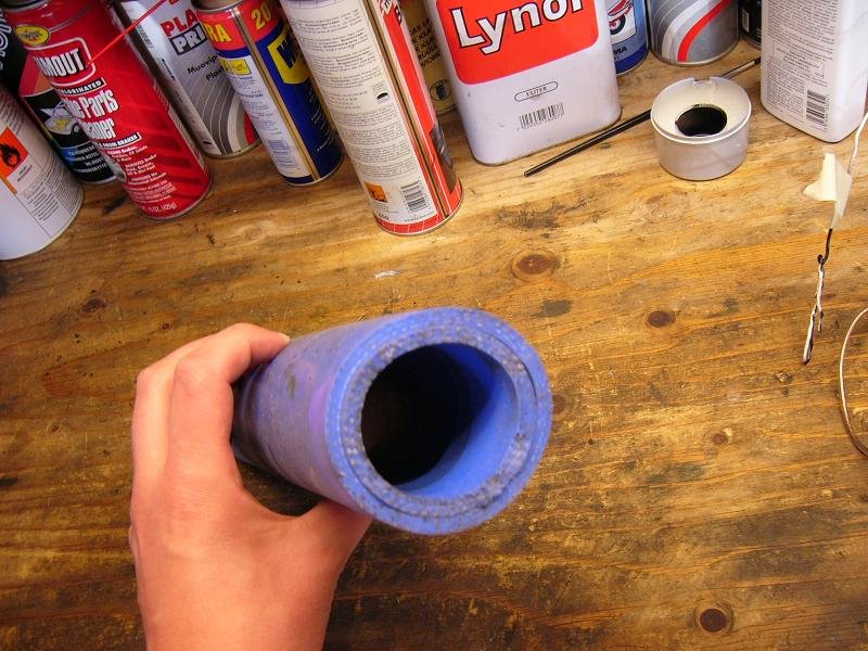

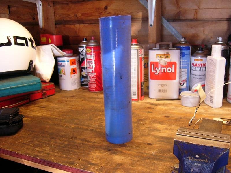

Den orginale slange kjøpte jeg ny, og den koster 2800kr fra møller.Det er klart den som ser best ut! Mye dyr pga den er 50mm i ene enden og 60mm i andre enden(turbo)!
Men er du ute etter en billig løsning som funker kan du ta en tur innom http://www.tess.no og bestille silikon slange på 60mm og sette inn en liten 50mm slange:) innvendig mål..
Her har du bilde på de 2 variatene:
Hadde du bodd i nærheten kunne fu "fått" den jeg har;)

Se det ja, takker så meget for hjelpen! Tror jeg går for den billige løsningen først ihvertfall, er andre ting på bilen som må prioriteres før en slangebit til 2800.. Den originalslangen du har bilde av der ligner ikke på den i min bil, den ser ut som om den er laget av noe stofflignende greier, med den "spiralfjæra" innvevd i stoffet. Det har gått hull i den mellom 2 "spiraler" helt i toppen og bilen går ikke som den skal.
Jo det er samma som du har, bare din som er gammel:)
Delenummer: 035 145 747c
