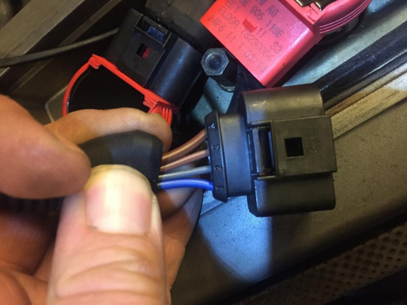

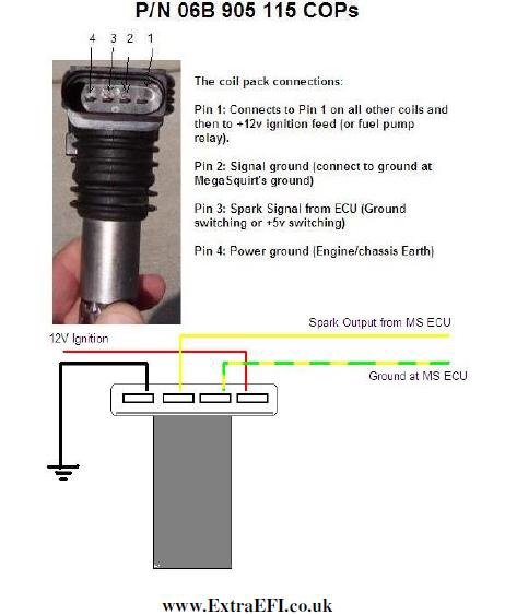

#13 Skrevet Januar 31, 2017 Får kontakt til jord på pin 1,3 og 4. Skal den det? Denne går til sylinder som ikke fyrer... 0 Del dette innlegget Lenke til innlegg Del på andre sider Flere delingsalternativer...
#14 Skrevet Januar 31, 2017 1 - 12v fra relé 2 - jording kaross 3 - signal ecu 4 - jording toppdeksel Mener jeg på 0 Del dette innlegget Lenke til innlegg Del på andre sider Flere delingsalternativer...

#18 Skrevet Februar 1, 2017 (endret) Har kompresjon. Har 14V mellom pin 1 og 3 og 14v mellom pin 1 og 4. Puls på pin 2 med både pin 3 og 4. Jeg oppsummerer litt: * Jeg har kompresjon, ingen store forskjeller mellom sylindrene. *Jeg har byttet om coilene og pluggene, ingen forskjell. *Jeg har forbindelse mellom ECU og helt frem til coil. *Dyser får strøm og har alle lik motstand. *Pluggen er våt i bensin når den blir tatt ut. *G28 sensor er byttet, kom feilkode, den kommer uansett vistnok. *G4 (veivakselsensor) er tatt opp og rengjort. *Såvidt vi kan se så er det ingen knekte tenner på svinghjul *ALLE sikringer er sjekket, i vannkasse, ved ECU og på venstre side på dash. 0 Del dette innlegget Lenke til innlegg Del på andre sider Flere delingsalternativer...
#19 Skrevet Februar 1, 2017 Du skal ha pulse fra ecu på pin 3. 0 Del dette innlegget Lenke til innlegg Del på andre sider Flere delingsalternativer...
#20 Skrevet Februar 2, 2017 Da stemmer jo det? Kan det hende jeg har en blåst styreenhet? 0 Del dette innlegget Lenke til innlegg Del på andre sider Flere delingsalternativer...
#21 Skrevet Februar 2, 2017 Puls på pin 2 med både pin 3 og 4. Mellom 2 og 4 skal det ikke være puls mener jeg. Skal ikke si dette skråsikkert men i følge tegningene er jo både 2 og 4 jord. Du skal få puls mellom 3 og 2 + 3 og 4. 0 Del dette innlegget Lenke til innlegg Del på andre sider Flere delingsalternativer...
