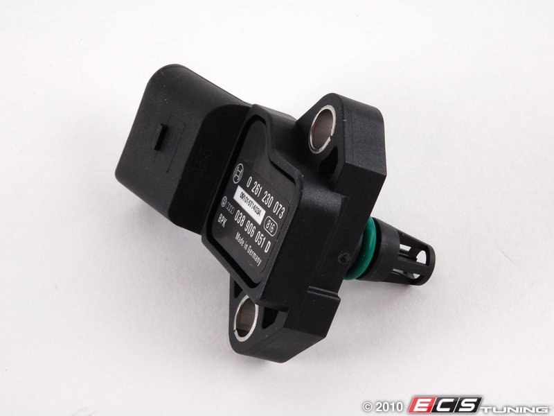

#9 Skrevet Mars 1, 2017 Slik ser MAP sensoren ut, sitter på slangen før gassspjeldet på S3en min. Usikker på A4 dessverre. Ikke så flink på det med dyser/map, men ville sjekka opp om du har orginale eller ei. Bilen har vell orginalt map? SÅ kan være at den er programmert for originale dyser og du har større dyser som gjør at du drukner i bensin? Dyser blir vell kontrollert på duty cycles, ikke hvor mye de gir om jeg ikke tar feil. Bare å korrigere meg hvis noen vet bedre 0 Del dette innlegget Lenke til innlegg Del på andre sider Flere delingsalternativer...
