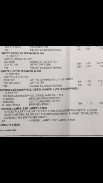

TPI 2024465/3 ABS enhet (1.9TDI)
Noen som vet hvordan denne TPI'en funker og hvilke modeller som er berørt? Må man ha feilen der, eller kan man være føre var og få dette utbedret?
