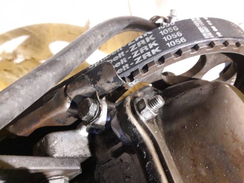

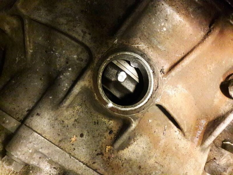

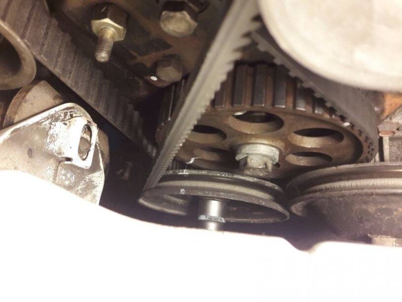

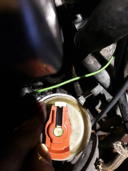

Så her er tenningspunktene. Noen som ser ern opplagt feil eller er jeg rett på timingen???
Dette er 0 punktet om jeg forstår d rett så skulle vel det vært tenningspunktet her og ikke 0 punktet ??
På veiva
Kamreimen
Og fordelerpunktet
Er jeg på jordet eller hva er d jeg gjør feil her ????

Ser ikke noe umiddelbart galt her
Har hatt av toppen også skjønner du så derfor jeg ikke forstår dette ?

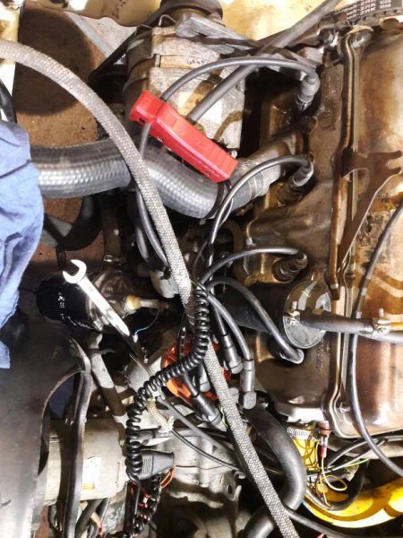

Kan det være at jeg har mixa plugledningene ?
Tenningen skal vel gå?
mvh P Fallmyr
Du har sikkert mikset ledningene
synes ledningene ser riktig ut..!? 1.3.4.2

Vi var en tann feil på camen
Og en tann feil på oljepumpen.
Klokkeren gange nå.
Tenningen var rett ja.
Numererte dem når jeg demonterte 1342
