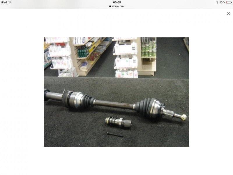

#27 Skrevet September 21, 2017 Sliter forsatt med dette nå men etter å ha fått flere tips om høyre drivaksel vil eg prøve å bytte denne komplett Noen som kan svare på hva den lille delen i fremkant er og hvor den skal? Er det en sånn både på høyre og venstre side? Ellers har eg hatt inne dysene på sjekk og de var fine. 5000kr som kunne vært brukt på andre ting , men men. Bilen rister så mye at den er umulig å bruke bare sånn i tilfelle noen tror det er en svak vibrasjon. 0 Del dette innlegget Lenke til innlegg Del på andre sider Flere delingsalternativer...

#29 Skrevet September 22, 2017 Skrus fast i girkassa på h.side med den bolten som ligger ved siden av. Drivaksel tres over og oppheng på drivaksel festes med to bolter. På v.side er det også akseltapp/ medbringer men der er drivakslen skrudd innpå, altså ikke lik som h.side. Medbringer på h.side vet jeg endel har måtte bytte, er en svakhet, derfor selges den med. 0 Del dette innlegget Lenke til innlegg Del på andre sider Flere delingsalternativer...

#32 Skrevet September 22, 2017 Aha på venstreside førersiden var det bare å trekke av drivakselen fra kassen ingen skruer. Er denne medbringeren grei å bytte eller må eg ha spesialverktøy? Motoren går greit på tomgang har kansje en kakklelyd eg ikke liker helt. Var litt tungstartet før eg leverte dysene spesielt på varm motor der starteren såvitt klarte tørne motoren tross nok strøm, men den virker fin nå Sjekket ikke trykkerene ,men kammen klarte ikke eg se noe galt med. 0 Del dette innlegget Lenke til innlegg Del på andre sider Flere delingsalternativer...

#34 Skrevet September 22, 2017 Aha på venstreside førersiden var det bare å trekke av drivakselen fra kassen ingen skruer. Er denne medbringeren grei å bytte eller må eg ha spesialverktøy?Motoren går greit på tomgang har kansje en kakklelyd eg ikke liker helt. Var litt tungstartet før eg leverte dysene spesielt på varm motor der starteren såvitt klarte tørne motoren tross nok strøm, men den virker fin nå Sjekket ikke trykkerene ,men kammen klarte ikke eg se noe galt med. My bad, jeg har ikke 2.5 men 1.9 så da er det litt forskjell. Sitter bare skrudd med unbraco bolt (husk moment). Pass på simringen på girkassa ved montering, husk å etterfylle girolje hvis det trengs, eventuelt jekk bilen litt mer på h.side først. 0 Del dette innlegget Lenke til innlegg Del på andre sider Flere delingsalternativer...

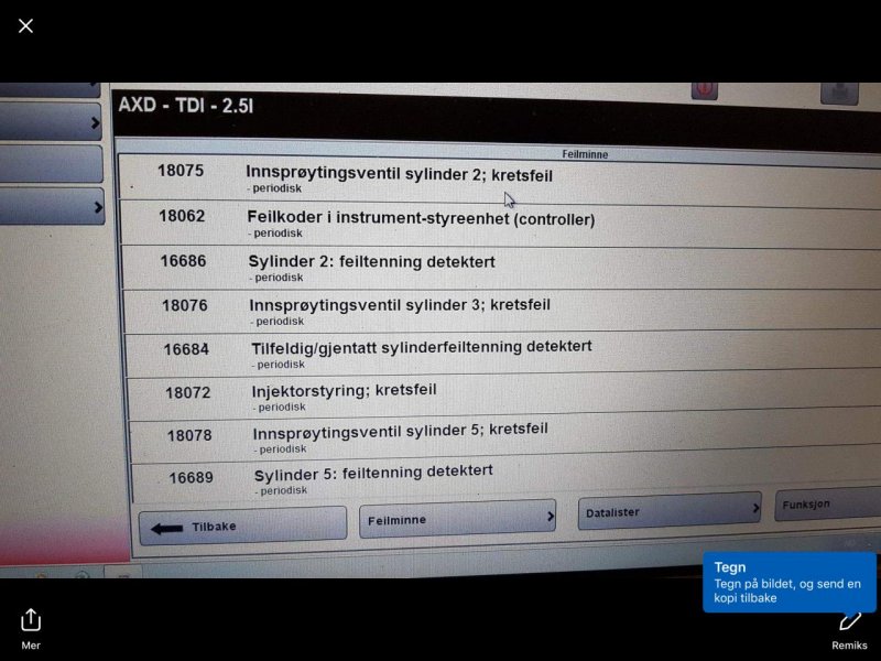

#36 Skrevet Januar 17, 2018 Bilen er nå på verksted dette er hva de får opp den går ikke på alle syl. Ledningsnett til dysene er byttet. Kan dette ha noe med chipen å gjøre? Så lenge chipen har fungert så blir den vel kansje ikke dårlig av seg selv. Mye diesel i olja men dysetettninger er byttet og hulla dysene står i er runde. 0 Del dette innlegget Lenke til innlegg Del på andre sider Flere delingsalternativer...
