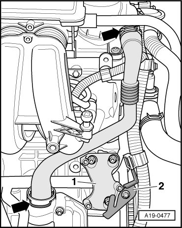

Kan jo være mye rart, men jeg hadde samme problem på min BGU.
Viste seg å være sylinderhodelufting/åndeslangen/oljedamprøret (kjært barn mange navn) som hadde røket tvers av.
Ser slik ut (merket med pilene):
Hentet herfra (hvor man også finner guide til hvordan å bytte den + litt til):
http://workshop-manuals.com/audi/a3_mk2/power_unit/4-cylinder_injection_engine_(1.6_ltr._2-valve)_mechanics/engine_cooling/cooling_system/removing_and_installing_coolant_pipe/
Ellers er det verdt å sjekke tennplugger, tennpluggledninger, coil, slanger for falskuft og kondens i bensintanken.
