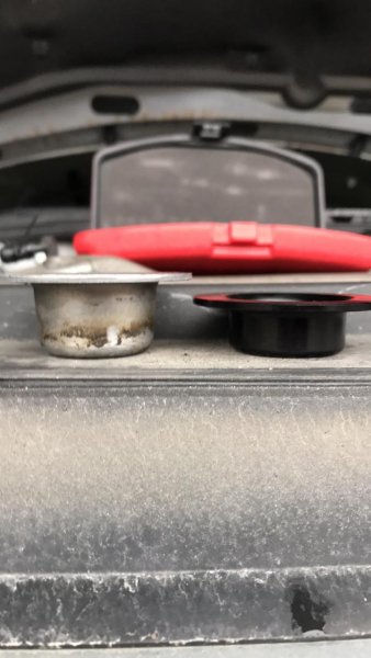

#2 Skrevet April 10, 2017 En av de desidert vanligste feilene på dette chassiset er at topplagrene siger sammen så du får det resultatet der. Topplagrene har et hulrom i seg som skal være der for komforten, men da disse tar imot mer juling enn det de tydeligvis er laget for kollapser hulrommet og man får et like godt fungerende topplager, men som da sitter 1-2cm "høyere" siden hulrommet er vekke. Det finnes flere løsninger på problemet, nye topplagre som kollapser etter 1-2 år maks. 034motorsport sine, som etter sigende skal være bedre, har faktisk et sett liggende, men ikke montert enda, så utesta. Poly er og et alternativ, men poly = meh, latterlig mye overføring av støy vs hva du får. Sist og kanskje enklest/best. Half caps Bilde jeg tok når jeg monterte mine, som viser forskjellen 0 Del dette innlegget Lenke til innlegg Del på andre sider Flere delingsalternativer...

#4 Skrevet April 10, 2017 helt rett. Har sett mange nye lagre med lita glippe og, som bare blir større med tida, helt til du er på sluttstadiet der den er si nesten dobbelt så høyt oppe som det din er på bilde nå da Åpne opp panseret på en hvilken som helst a3, s3, golf 4 eller seat leon her til lands så tør jeg vedde på at det eksisterer ei glippe der Glemte å nevne seat leon cupra r topplager. De har hardere gummi enn standard topplager, tilfelle du vil ha stivere, men ikke poly. Har et sånt sett på andre golfen, kollapser de og, men da hakket stivere. De er mye det samme som det 034 selger, men 034 påstår at de har fiksa litt av issuet med at de kollapser pga mer metall i lageret 0 Del dette innlegget Lenke til innlegg Del på andre sider Flere delingsalternativer...

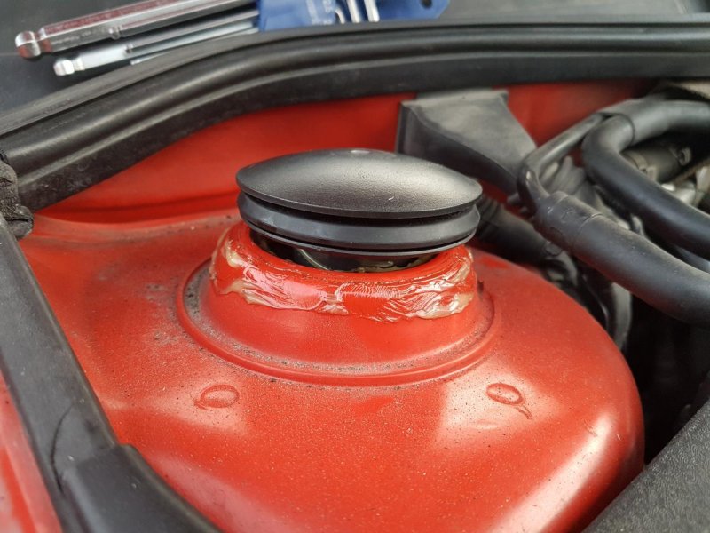

#8 Skrevet April 10, 2017 Veldig glad i bilen så, får ta en handle runde på urotuning tilfelle det er noe annet spennende der og Fant et bilde av motorrommet for et par uker tilbake. Så, er vell vanlig ja Aldri lagt merke til det, husker bare de var nedpå når bilen var jekka opp Takk for hjelpen! 0 Del dette innlegget Lenke til innlegg Del på andre sider Flere delingsalternativer...
#9 Skrevet April 10, 2017 Er en sånn ting man ikke tenker over helt til man plutselig har sett det Bare hyggelig 0 Del dette innlegget Lenke til innlegg Del på andre sider Flere delingsalternativer...
#10 Skrevet April 13, 2017 Veldig glad i bilen så, får ta en handle runde på urotuning tilfelle det er noe annet spennende der og Fant et bilde av motorrommet for et par uker tilbake. [ATTACH=CONFIG]247820[/ATTACH] Så, er vell vanlig ja [emoji14] Aldri lagt merke til det, husker bare de var nedpå når bilen var jekka opp Takk for hjelpen! Vanlig på gamle 80 også, har byttet på konas for noen år siden, samme igjen nå. [emoji14] Sent fra min SM-G900F via Tapatalk 0 Del dette innlegget Lenke til innlegg Del på andre sider Flere delingsalternativer...
