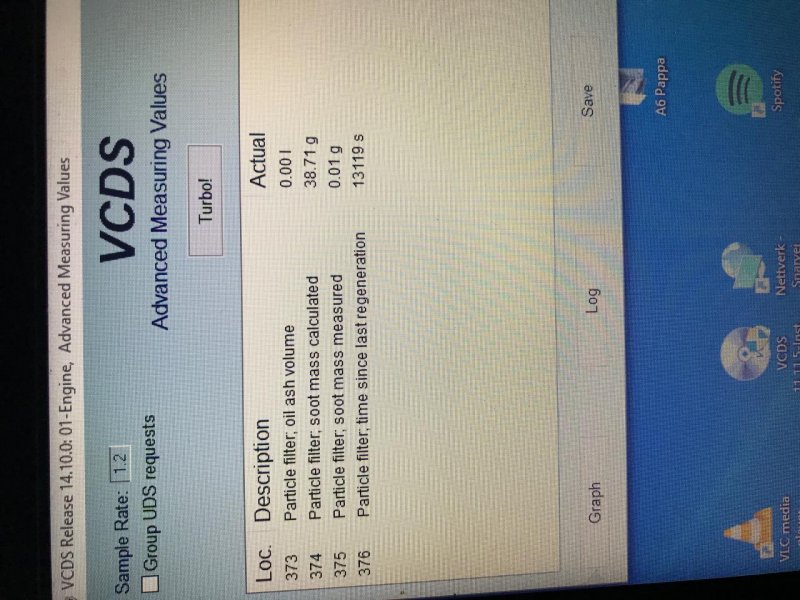

har kjøpt en 2014 allroad som jeg nå har fått opp varsel på partikkelfilter, system fault.
koblet meg opp med pc og leste verdier og kjørte en service regenerering uten hell.
på vedlagt bilde er det jo ganske stor forskjell på leste verdier og kalkulert? noen som vet hva som kan være feil?

Ingen feilkoder? På sensorer?
Sent fra min PLK-L01 via Tapatalk
Nei, er det som er så merkelig, ingen feilkoder i det hele tatt :/
Bruker ikke adblue på denne? Har ikke peiling om det evt kommer opp som feilkode eller ikke
Har vært borti to 2.0 tdi med feil på en sensor i bakkant av toppen, men da kommer det som oftest opp motorlampe og feilkode.
Hei, fant ut at det var noe feil med chippen jeg fikk lagt inn, fikk en annen til å sette den orginal, og da var allt iorden, la inn ny chipp fra annen leverandør, og allet fungerer som det skal :)
