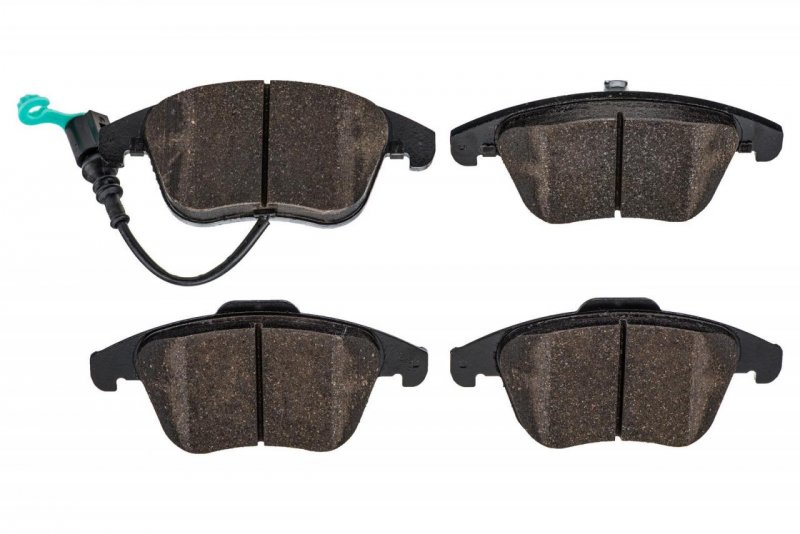

#4 Skrevet Mai 15, 2017 Ser nå at kontakten til bremseklossen er borte og bare en ledning stikker ut fra kaliper. WhatsApp to do? 0 Del dette innlegget Lenke til innlegg Del på andre sider Flere delingsalternativer...
#5 Skrevet Mai 15, 2017 Aner ikke hva WhatsApp ville gjort,men jeg hadde vel bare kjøpt ett sett nye klosser.. evt om man får løse bremse varslere til disse klossene.. men enkleste er bare å bytte klosser. 0 Del dette innlegget Lenke til innlegg Del på andre sider Flere delingsalternativer...
#6 Skrevet Mai 16, 2017 Bare å lodde sammen endene og så lodde på ny kontakt på bilside når du skifter klosser neste gang 0 Del dette innlegget Lenke til innlegg Del på andre sider Flere delingsalternativer...
#7 Skrevet Mai 16, 2017 Er selvfølgelig mulig å gjøre det sånn,også.. men fikk litt inntrykk av at Anders ville ha slitasjevarsleren til å gjøre jobben sin.. men klart,er klossene veldig bra,er jo det en mulighet å kjøre sånn litt til klossene er noe mere klare for utskifting. 0 Del dette innlegget Lenke til innlegg Del på andre sider Flere delingsalternativer...
#8 Skrevet Mai 16, 2017 Leste kanskje litt raskt, trodde det var bare kontakten som var borte fra klossen Da må en nok skifte klosser ja... 0 Del dette innlegget Lenke til innlegg Del på andre sider Flere delingsalternativer...
#9 Skrevet Mai 16, 2017 Skiver og klosser foran og bak er nettopp byttet! Jeg var uheldig å ryke den ene syltynne ledningen på kontakten til bilen og fikk derfor ikke koplet til kontakten fra bremseklossen med en gang. Bilen brukes daglig og når jeg sjekket sist var også kontakten til bremseklossen borte. Da spørs det hva jeg gidder her... 0 Del dette innlegget Lenke til innlegg Del på andre sider Flere delingsalternativer...
#10 Skrevet Mai 16, 2017 Ja,da utgår det å skifte klosser igjen.. da kan du bare koble ledningene på bilen sammen og kjøre til du syntes du kan skifte. Alternativt kan du poppe innom din lokale delepusher,og spørre om de kan skaffe kun varslere til klossen.. veit jeg har gjort på en kundebil for noen år sia.. og noen ganger kom klosser og varslere løse i esken,så man kunne montere de selv. Mulig det var mere slik i gamle dager mens Ærlige Ernst's Bildeler fortsatt lå på hjørnet borti gata.. 0 Del dette innlegget Lenke til innlegg Del på andre sider Flere delingsalternativer...
#11 Skrevet Mai 18, 2017 På en passat 2009 modell som jeg har, er det kun varsling på venstre side. Noen kloke hoder må ha funnet ut at dette er nok. Og det er det kanskje også. Vanligvis når alt er på stell, så slites vel begge sider sånn noenlunde likt, og da har VW spart noen meter med ledning.......... Så da trenger man kanskje kun den ene varslingen, og kan skjøte sammen den andre som er ødelagt. 0 Del dette innlegget Lenke til innlegg Del på andre sider Flere delingsalternativer...
#12 Skrevet Mai 19, 2017 Det er slik på t5 også venstre foran og høyre bak mener jeg det var. Det er kanskje mulig å bare stappe inn den løse slitasjevarsleren uten å demontere? Skal prøve å få sett på dette i helgen... 0 Del dette innlegget Lenke til innlegg Del på andre sider Flere delingsalternativer...
