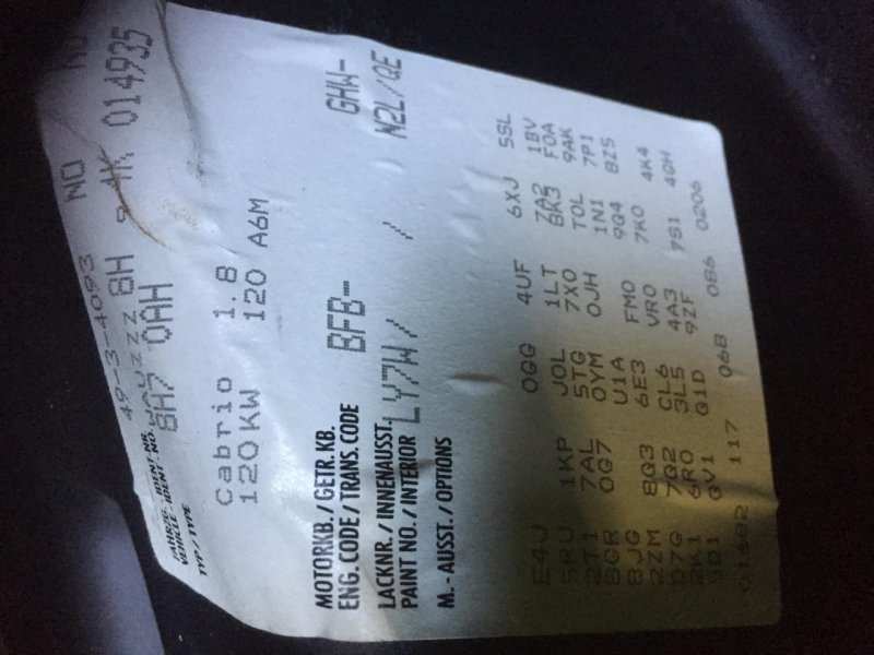

#1 Skrevet Mai 10, 2017 Hei Må søke hjelp hos dere om følgende: Jeg knekte nylig en bakfjær og finner nå flere alternativer under fjærer, lengde tykkelse, til sportsunderstell eller ikke, og bare for å være helt sikker så vil jeg gjerne undersøke om noen vet bedre enn meg:) Audi a4 Cabriolet 2004 S-line, vinter-pakke, lys-pakke og stål-pakke. Selger nevnte noe om 1,4 cm lavere enn standard så er det en mulighet for å vite helt sikkert om man har "sportsunderstell" eller vanlig? Regnr er XN28777, sticker er lagt ved tråden. Håper på hjelp;) Mvh Ib 0 Del dette innlegget Lenke til innlegg Del på andre sider Flere delingsalternativer...
#2 Skrevet Mai 10, 2017 1BA er std 1BE er sportsunderstell (15mm senk) 1BV er s-line (30mm senk) Du har sistnevnte som er s-line og 30mm. Bak er den perfekt høyde, litt høyere foran til hjulet. Skifte du til b5 sete på dempere foran så får du den 15mm ned foran ca og da er det i mine øyne perfekt kjørehøyde. Hvis jeg ikke husker helt feil. Sent from my iPhone using Tapatalk Pro 0 Del dette innlegget Lenke til innlegg Del på andre sider Flere delingsalternativer...
#3 Skrevet Mai 10, 2017 Ser ut som om jeg svarer på min egen tråd, men jeg er vel fortsatt ikke helt hjulpen så: Jeg har 1BV sports suspension/shock absorption ifølge sticker (googlet litt mer etter å ha lagt den ved tråden;)) Ergo har jeg sportsunderstell og må ha fjærer sopm passer til dette, men om jeg ønsker å bytte dempere også? Da er det vel vanskelig å vite hva man skal velge - spesielt hvis man ønsker litt mer rolig og behagelig gange...? Noen forslag? Mvh Ib 0 Del dette innlegget Lenke til innlegg Del på andre sider Flere delingsalternativer...

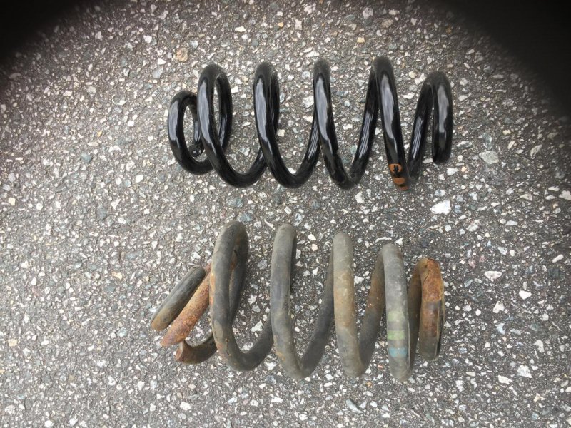

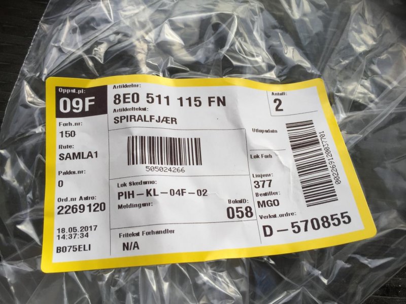

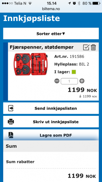

#11 Skrevet Mai 23, 2017 (endret) Hei Vedlegger bilder fra kjøpet her. Gammel ny fjær stemte overens i lengde og passet fint i høyde etter montering ene siden. Gammel fjær var fargekodet blå-grøn-grøn (kanskje enda en grøn..), ny var hvit-brun-brun-brun... Delenummer nye fjærer;) Husk at min bil har PR-nummer 1BV, S-line og er 30mm lavere enn standard. Jeg fikk til å bytte ene siden ved å senke sub-frame en drøy tomme og kappe boltene på vanlige fjærspennere, men det er vel egentlig nedenfor viste som passer best. Jeg kommer antakeligvis til å benytte et spannsett på neste fjær når sårene på fingrene fra den første har grodd litt:/ Kanskje info kan hjelpe en annen stakker som ikke helt vet hvor man skal begynne, men det gjenstår jo fortsatt å finne alternative fjærer da... Mvh Ib - - - Updated - - - Må forresten spesifisere at Elsawin presiserer at fargekodingen skal være montert nederst når man bytter! 0 Del dette innlegget Lenke til innlegg Del på andre sider Flere delingsalternativer...
#12 Skrevet Mai 23, 2017 Delenummeret ovenfor ser ut til å tilhøre nyere A4/S4 ifølge svenske bilhiddenbasen:/ https://www.allabildelar.se/artikelnummer/8E0511115FN Ikke lett å finne ting ved søk uten nummer da... 0 Del dette innlegget Lenke til innlegg Del på andre sider Flere delingsalternativer...
