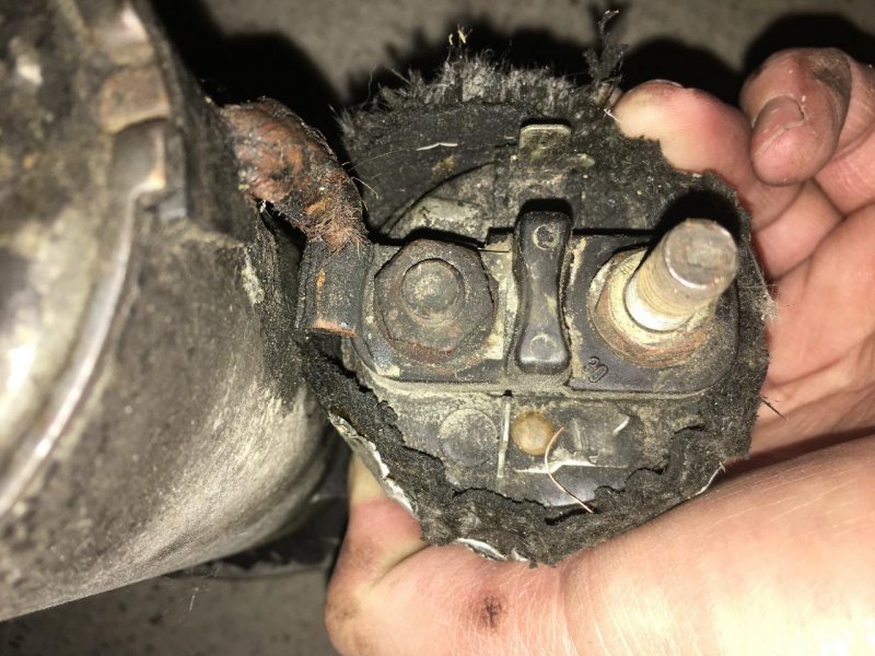

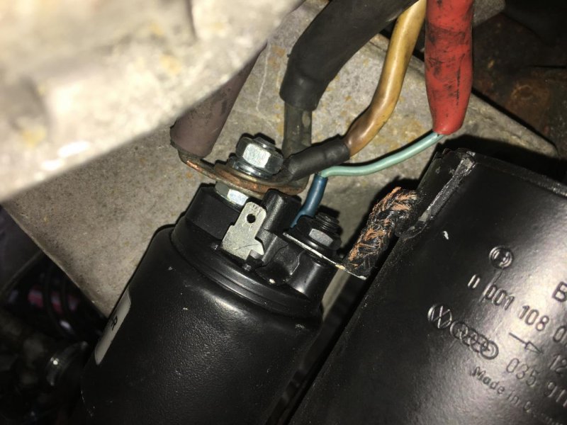

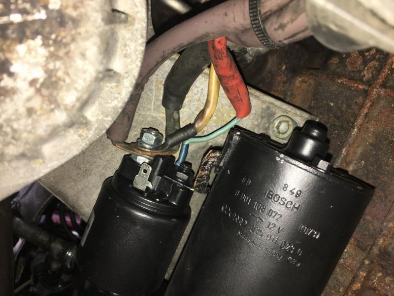

legger ved noen bilder:Bilde 3.jpg
Uten at jeg vet hva feilen er, vil ikke starteren slå inn med 6V. Da har du enten et tvilsomt batteri, eller en annen elektrisk feil.
Starteren ser fin ut med lakk, men har den god kontakt til jord? Dette får den via godset på blokka, sjekk jordforbindelse videre. Mener den satt på førersiden ved motorfestet over til karosseriet.
Du kan jo fort bekrefte av starteren er ok ved å lage den en liten ledningslask imellom den store polen og stikket på siden av innslaget for å se at starteren slår inn. Fungerer det kan du prøve å koble ifra den elektriske kontakten på bakstykket til tenningslåsen og på samme måte legge en 12v-lask til den pinnen som er til starteren.
Da er det bare å feilsøke videre.
Takker for svar og hjelp:)
Var nok for dårlig jording til starteren, så la opp egen jordnog da sparket det.
