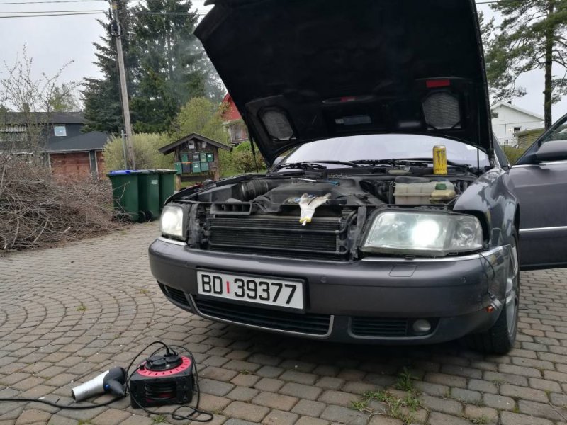

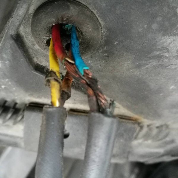

Da hadde jeg ute begge lyktene og kryssbyttet, merket at det kom røyk opp når jeg hadde panseret oppe, og så at den gode lykten fungerte på begge sider.
Raklet litt på ledningen på den dårlige lykten og fant dette akkurat som på videoen.
Kastet på litt krympestrømpe og elteip for good measure og vips, her var det liv i begge sider6bbe8711c918ffc1bb784a30acd5e741.jpg3acc06458da01687e940551f51bfa7c2.jpg
