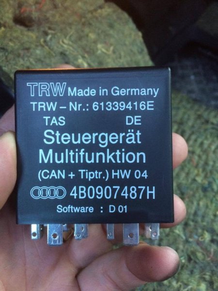

#1 Skrevet Mai 16, 2017 Allroad 2005 Etter bilen var fri for strøm og jeg fikk starthjelp var plutselig multifunksjonsrattet dødt. - Rattvarme, radioinstillinger og rattgir virker ikke - Øverste punkt i kjørecomputer hvor radioinfo står er borte. - RNS-E Radioen skrur seg ikke av og på i takt med tenninga bå bilen. Må manuelt startes og skrus av. Tror det er Relèet (618) for multifunksjonsrattet som har fått en knekk, men ikke sikker. Legger ved bilder av relè og log. Delenr 4B0907487H - - - Updated - - - Log-SU20859-WAUZZZ4B85N012711-158470km-98468mi.txt 0 Del dette innlegget Lenke til innlegg Del på andre sider Flere delingsalternativer...
