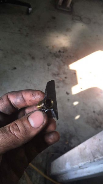

Gjelder Passaten, en 2005 3BG TDI (AVF) 4Motion: Tok bunnpanna når jeg kjørte på en kjerrevei tidligere i vinter. En kompis skulle bytte bunnpanna og (visstnok) når han tok av den ødelagte fant han denne delen der:
Usikker på hvor den stammer fra, men mye tyder på at det er den bakre tetningen til veiva ettersom motoren lekker olje i bakkant nå etter at ny bunnpanne og pakning er på. Ingen mulighet til å se på dette selv/alene og ingen bekjente som får gjort det. Derfor lurer jeg på om det er noen herfra som kunne vært behjelpelig med å ta ned bunnpanne, eventuelt girkasse, for å se på dette/bytte denne tetninga? Hvis det er på helg, kan jeg stille opp med godt mot og hjelpe til. Løftebukk er nok en stor fordel når denne jobben skal gjøres.

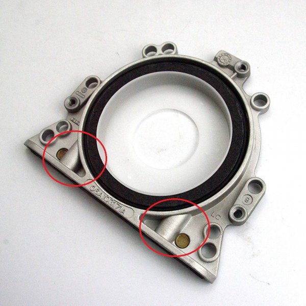

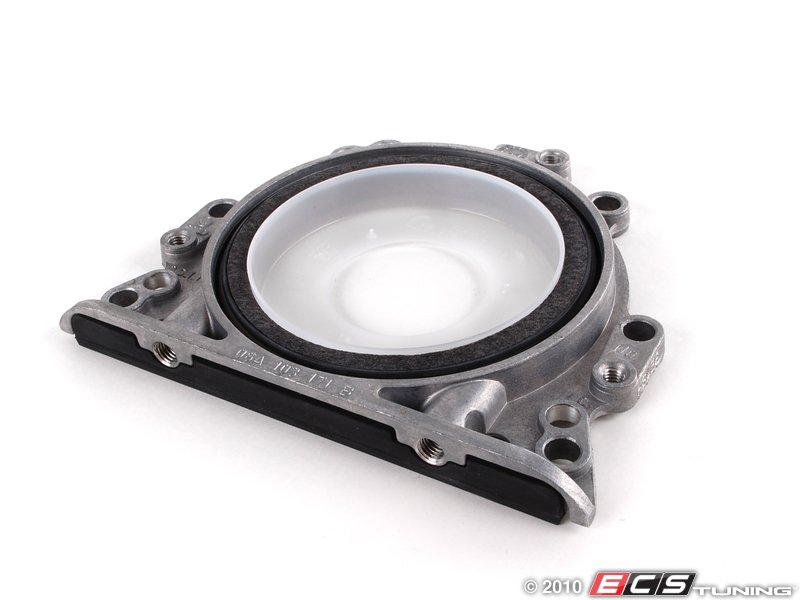

Er du helt sikker på at det ikke fremdeles lekker fra bunnpannen eller et annet sted? Vedlagt finner du et bilde av bakre tetningsring - man skal alltid skifte hele enheten - og det høres rart ut om du skulle klare å slå den istykker.

Boltene som holder bunnpanna mot den tetningsflensen det er bilde av lenger opp her, når du gjennom utsparinger i clutchhuset. Derimot trenger du ei 5 mm umbracopipe med kulehode som er ca 20 cm lang for å nå de. Kanskje du klarer de med 1/4" forlenger og 10 mm pipe også. Svinghjulet må vris/motor dreies slik at utsparinger i svinghjulet er ved boltene. Boltene har utv. 10 mm sekskant med innvendig 5 mm umbraco. Tipper den som har skrudd sist ikke har sett eller visst om disse ( de syns ikke fra utsiden annet enn gjennom nevnte utsparinger )og dermed brutt i stykker tetningsflensen når han demonterte bunnpanna. Iogmed at flensen nå må skiftes, kommer du til på nevnte bolter lett fordi girkassa må ut av bilen.
Så vidt jeg husker er alle de minste boltene for bunnpanna like lange.
Og da skrues altså de to boltene i her (det jeg har ringet rundt)?

Han som skrudde nevnte at det hadde blitt brukt masse tetningsmasse der (tror jeg), så da tyder det kanskje på at det er noen tidligere som har drevet på og ikke visst hva de har gjort. Uansett har det isåfall fungert sånn i minst 60k km, så tror jeg prøver på en spansk en og prøver med en pakningssement i første omgang, for etter hva jeg skjønner har disse to "hullene" kun som oppgave å feste bunnpanna - selve tetningen sitter fast på et annet vis. Rett meg gjerne om jeg tar feil.

Etter mye knot, deriblant et ødelagt motorfeste hvor den nederste bolten bare gikk rundt og rundt, så er omsider bunnpanne tatt ned, fått limt på den knekte delen med Loctite 3090, hatt på pakningssilikon og skiftet motorfeste etc. Mangler å stramme traversen igjen, skru i de to boltene ved svinghjul og fylle olje før jeg kan konstantere om det ble tett eller ei. Mer gadd jeg ikke å gjøre i går, da jeg dreiv på i 13t med masse knot og piss. De ansvarlige for designet og utførelsen av diverse løsninger skal ha ros for at de har gjort ting så "lettvint" som de har gjort det: ja :
