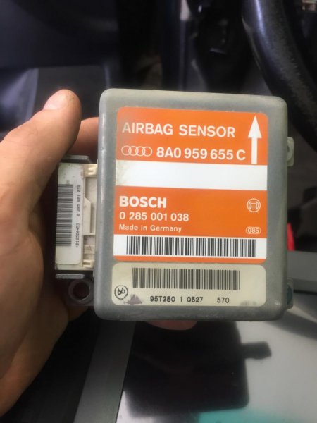

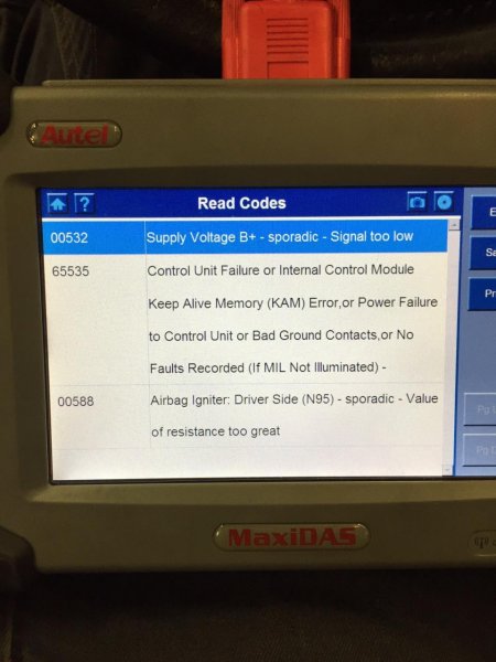

#1 Skrevet Mai 19, 2017 (endret) Heisann! Ny kar på forumet her som søker råd. Har en liten utfordring på min gamle A4 som jeg håper noen der ute kan hjelpe meg med. Bilen er en 95 modell A4 1,9 TDI med 340000 på telleren. Bruker den til og fra jobb og den fungerer greit til det. Den har hatt en lysende rød airbaglampe over lengre tid, men dette har ikke blitt tatt tak i før nå da fristen for EU kontroll plutselig kom snikende. Har hatt en mistanke om at sleperingen i rattet var synderen, men den ble byttet uten noe videre resultat. Koblet på diagnoseapparat og fikk 3 feilkoder på airbagsystemet. Ingen av disse ville la seg slette. [spoiler=] Etter litt søking på nettet ser jeg at denne feilkoden 65535 er en gjenganger. Ting tyder på at det er selve styreenheten til airbagsystemet som er gåen. Etter litt demontering av radio, varmeapparat ++ fikk jeg ut boksen og tatt en titt på den. Åpnet den og så litt antydning til irr på kretskortet, men pusset dette vekk, og den bar ellers ikke preg av å ha vært noe spesielt fuktig. Etter det jeg skjønte ut fra google kunne spenningsfall eller kulde føre til at boksen sluttet å fungere, og dette lot seg ikke reparere. Stemmer dette? [spoiler=] På min tur på utenlandske forum så jeg også flere eksempler på folk som hadde kjøpt en slags liten boks på ebay som ble koblet til diagnosekontakt og fikk slukket airbaglampa. Andre måtte erstatte styreenheten med en ny og kode denne opp på nytt mot bilen. Noen som har erfaring med en slik liten lureboks? Er det mulig å få tak i en slik brukt styreenhet hos en bilopphugger og kode denne opp mot bilen for å få slukket lampa? Er det noen her i Oslo-området som kan noe om dette og eventuelt kunne ha hjulpet meg? Fungerer systemet såpass at airbagen vil løse ut ved en eventuell kollisjon? Siden dette er en gammel bil og bruksverdien er desidert størst, hadde det vært fint med en løsning som ikke kostet skjorta På forhånd takk! Mvh Torstein Aune 0 Del dette innlegget Lenke til innlegg Del på andre sider Flere delingsalternativer...

#12 Skrevet Mai 21, 2017 Hva er delenr på styre enheten din? Har akkurat demontert hele airbag surret fra en s4 b5 98 mod. Hele greia blir ditt for 1000 kr Delenummeret er 8A0 959 655 C det ligger bilde av boksen i første post. Interessant, mye mulig jeg kan få bruk for dette hvis delene du har stemmer overens med min boks. Jeg tar kontakt med deg hvis det blir aktuelt 0 Del dette innlegget Lenke til innlegg Del på andre sider Flere delingsalternativer...
