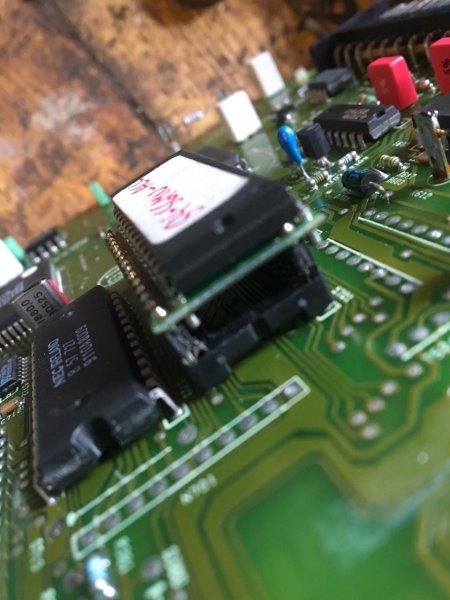

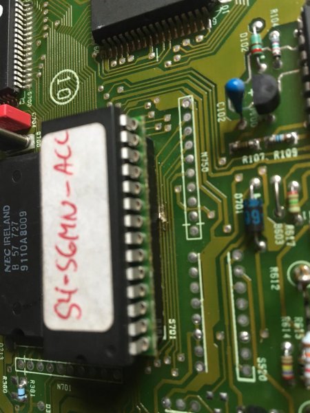

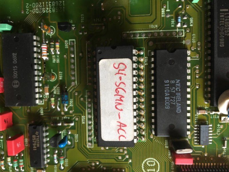

Jeg monterte inn org ecu igår,skal sjekke forbruket litt igjen over noen dager nå. Jeg åpnet chippa ecu for å se om jeg kunne identifisere chipsene,men der stod det lite (spm stilt i chip identifikasjons tråden) men oppdager at den ene chippen sitter litt på halv 12,og ikke spes hardt.. det er loddet inn sokler...
dro forsiktig i den,og den spratt rett opp.. da ser jeg at 2 av pinnene er på ene sia er bøyd. Titta ikke så hardt på den FØR jeg dro ut chipen,bare så at den satt dårlig på den siden. Boost chippen satt godt. Ser og litt sketsji ut den loddinga som er gjort.. ser værre ut på bilder enn i virkeligheten... men allikevel..
Hva er konsekvensene av dette? Vil bilen kunne gå omtrent som den skal men dårlig kontakt/ingen kontakt på noen eller flere av pinnene??
Sitter og en kort under den chippen,og det var igrunn det kortet som satt dårlig,selve chippen satt godt/loddet i det kortet.. hva er det kortet under chippen der?

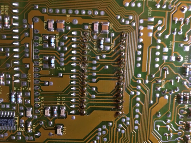

Legger ved litt bilder av greiene,sef etter av jeg retta pinnene,og trykket chippen på plass igjen....
Ser ut som der er brudd her,men bare ripe i coatinga..det kan jeg sef måle..
Det hadde nok ikke gjort noe å gått over alle loddepunktene på nytt ihvertfall.

Noen formening om hva slags chipper som står i den ecu'n?? Vanskelig å si kansje.. veit ikke om alle tenning/fuel chipper har sånn scrambler under seg,eller hva nå det heter.. men leste ett sted at det var noe MTM brukte så det skulle bli vanskelig å kopiere chippen.. der sto det også å gamle MTM stage 1 brukte orginal map sensor.. seinere ble stage 1 300kpa.. detta veit vel du mer om enn meg..;)
