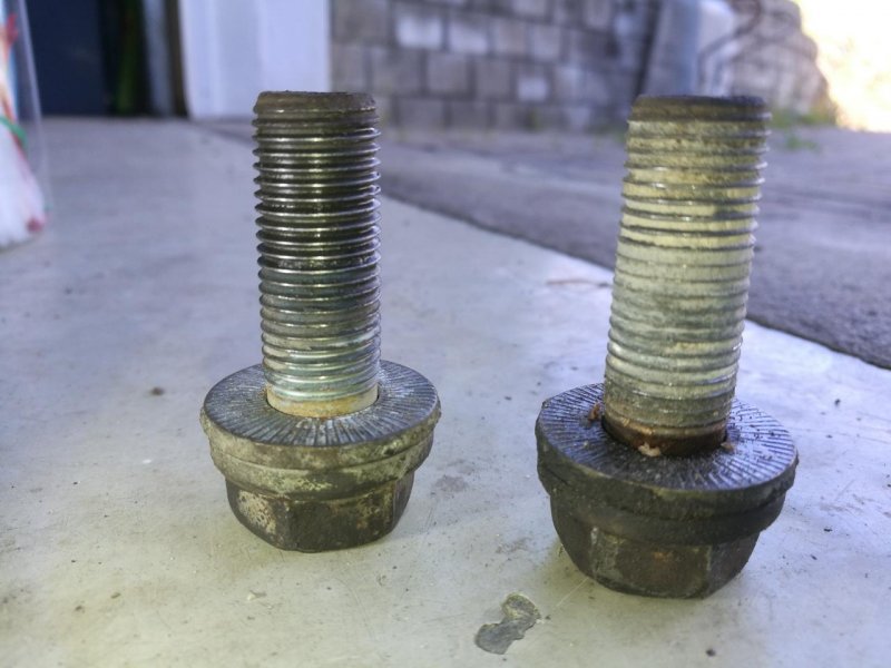

#10 Skrevet Juni 1, 2017 Statusoppdatering.. Fått byttet på passasjersiden, men førersiden begynner jeg å lure på aldri har vært av.. Caliper på passasjerside fløt fint fram og tilbake, stemplene gikk inn nesten uten å bruke styrke, øverste skrue var helt vanvittig fast (se bilde) Jeg byttet skive \ klosser på passasjersiden og satte på nye bolter (kjøpt på møller) og dro disse til med 200Nm.. I gledesrus var jeg spent på førersiden.. Først merker jeg at stemplet såvidt går inn, går bare omtrent 50% inn.. pakning på stempel er bare på 15% av stemplet omtrent.. får puffet de nok inn til å ta ut kllossene, men det er det jeg klarer.. merker da også at gliderne såvidt beveger på seg.. må faktisk fysisk puffe caliperen fram og tilbake med litt makt. Tenker, her må jeg ut med hele caliperen og kjøre en renovering, men den gang ei.. boltene på baksiden er helt fette umulig å få skrudd noe på (mistenker at de kanskje tilogmed ser ut som bolten over). Fikk akkurat inn de gamle klossene og skrudd på bremserør og annet slik at jeg iallefall få flyttet bilen (og har luftet caliperen).. Bilen ble iallefall ikke noe verre å kjøre på den første kjøreturen jeg tok, om noe så tar den mye bedre, men regner mer det er på passasjersiden for det meste.. Planen framover er å se om jeg får tak i en brukt caliper, ser et par fra USA for rundt 1200,- med porto, som ikke er så ille.. som jeg kan renovere selv og se om jeg får et verksted til å demontere caliperen (burde være mye lettere på bukk enn det er i hjulbuen.. med riktig verktøy..) og bytte den med den renoverte jeg har + bytte skive + klosser på den siden.. Hvis ingen her har en brukt rimelig HP2 caliper ? ;-) 0 Del dette innlegget Lenke til innlegg Del på andre sider Flere delingsalternativer...

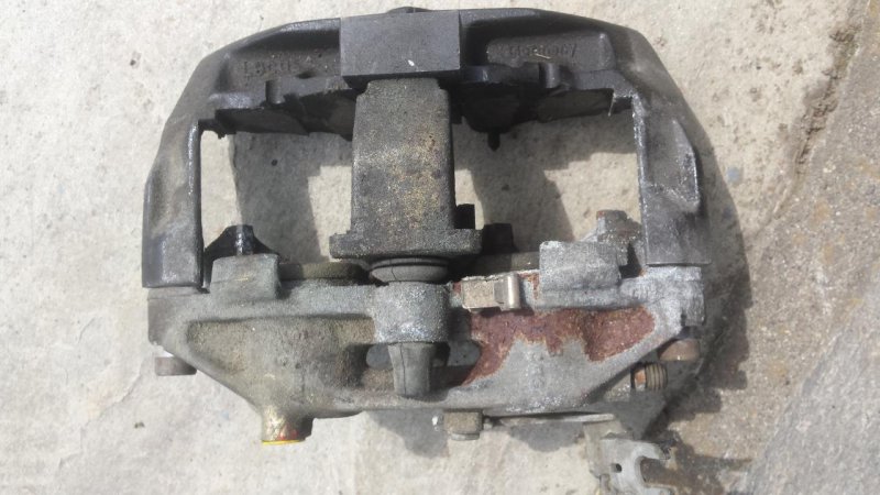

#13 Skrevet Juni 2, 2017 slik ser de ut som jeg har 0 Del dette innlegget Lenke til innlegg Del på andre sider Flere delingsalternativer...
#14 Skrevet Juni 2, 2017 slik ser de ut som jeg har [ATTACH=CONFIG]249531[/ATTACH] Som jeg forstår det er det to typer flytende calipere : TEVES : 4d0615123b PR-1LJ LUCAS : 4b0615107b PR-1LX Og en type statisk caliper : BREMBO : 4d0615107d PR-1ZL Både brembo og teves brukes 1x kloss per side, mens lucas bruker 2x kloss per side :-) Den du har bilde av der er nok en Lucas ja 0 Del dette innlegget Lenke til innlegg Del på andre sider Flere delingsalternativer...
