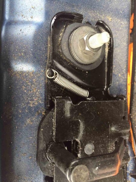

Fant synderen en knekt fjær. Den som vises på bildet . Fikset enkelt ved å bøye ut et nytt øye for å feste fjæra på nytt ..
