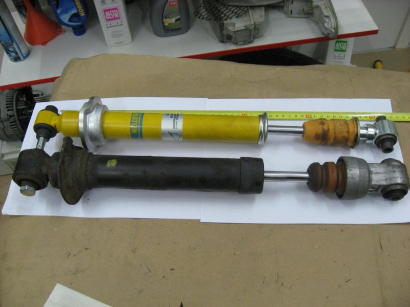

Jeg kjøpte Bilstein b6 24-062121 bak til min Audi rs2.
Etter jeg monterte dem merket jeg at bilen ble mye høyere bak. Jeg har montert H&R 30 senkefjærer på bilen, og nå er den like høy bak som med original fjærene.

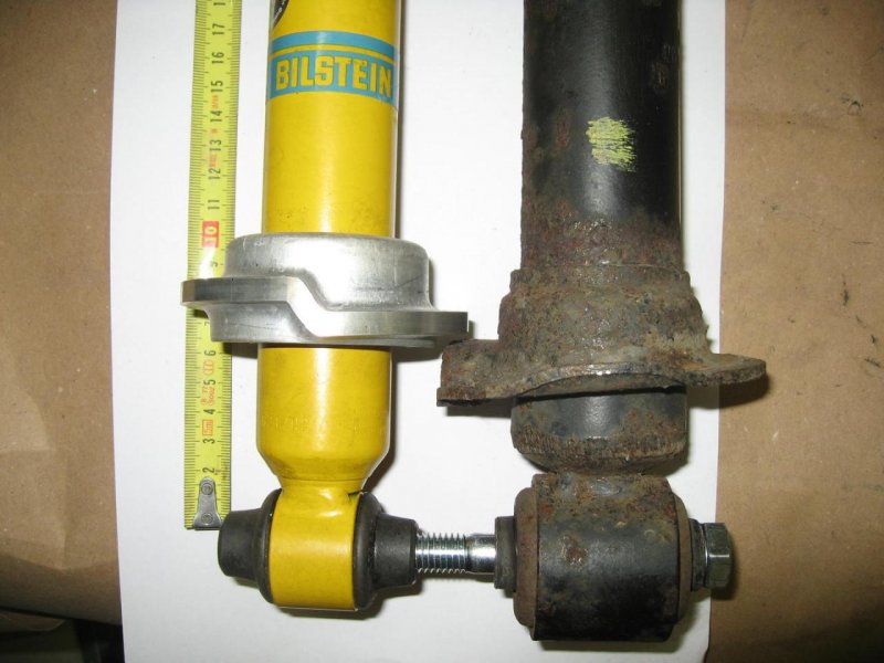

Det viser seg at fjærskålene er høyere enn på de originale.
Men disse skal passe Rs2.
Er det noen som har vært borti lignende?eller vet hvorfor det er slik. Det ser jo litt teit ut når bilen er høyere bak en foran.
Ingen som vet hvorfir disse demperne er slik altså.?
Alt jeg vet er at med senket bil skal du ha B8. Mulig det kan ha noe med problemet å gjøre.
Merkelig det da. Skal jo vær samme høyde uansett. Si at jeg hadde original fjærene på, så hadde jo bilen blitt enda høyere enn det den er nå. Jeg må prøve å finne ut hvem som selger disse i Norge. Kanskje de har en forklaring.
Vet noen har løst dette ved å maskinene opp nye spor til skåla lenger ned på demperen..
Hei. Ja jeg har sett det på ett bilde jeg fant på nettet.
Det er nok det jeg hadde gjort.
Så bra at jeg da er CNC operatør
Men syns bare dette var veldig merkelig, siden disse demperne skal passe Rs2. Hadde jeg montert originalfjærene på disse demperne , hadde bilen blitt 25-30 mm høyere enn originalt.
Hvor mye flyttet du ned fjærskålen?
Skal til å montere B8 Bilstein bak med org fjærer.
